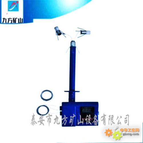

GUD300矿用顶板位移传感器—
顶板位移传感器是监测顶板岩层分离时所产生位移量、顶板位移、巷道移动的 设备。它主要适用于采用锚杆、锚索支护的巷道顶板及需要测量顶板位移的工作面。本仪器精度高、光控显示、安装方便简单等是煤矿矿压监测的仪器。
顶板位移传感器产品参数:
1、LED光控显示
    2、红外遥控采集、显示离层数据。也可将数据传输到计算机处理
    3、微功耗设计,内置电池可连续工作一年以上。
    4、测量精度高、减少了人为的读数误差。
5、免维护,使用过程中用户不需要任何操作,也不需要换电池。
    6、量程:浅基点4米,深基点8米
    7、测量范围:0-300mm
8.测量精度:1%
9、电源:4.5V 50UA(平均电流)
