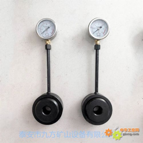

MCZ-600型锚杆(索)测力计—
     锚杆(索)测力计是测定锚索锚杆受力变化的仪器,它对工程中常见的各类锚索锚杆均可使用。通过对锚索锚杆工况的监测,以便对锚索锚杆支护质量进行监测,因而也对巷道、峒室、围岩应力(应力显现)进行监测,是研究巷道峒室之稳定性不可缺少的监测仪器。
锚杆(索)测力计 技术参数:工作压力:0-60MPa;0-600KN;工作液:液压黄油;压力表等级:2.5级;
锚杆(索)测力计使用方法: 锚杆锚索外露部分插在测力计中心孔中。用扭力扳手紧固螺母,使螺母达到作业规程规定的预应力数值,开始时应记录始值。随后记录各段时间的拉力值。1、锚杆测力计锚索测力计严禁局部受力,压力缸以外其他部分不得受力,否则会影响产品的实际效果。 2、安装锚杆测力计锚索测力计时,锚杆穿进锚杆测力计中心孔后定要拧紧固定螺母。 3、如发现压力表接头处漏油,应及时补充锂基润滑油,同时更换密封件,并重新标定。 矿用锚杆(索)测力计厂家,加工设备齐全,实用性强,能让用户买的放心,用着舒心,深得用户信赖。
