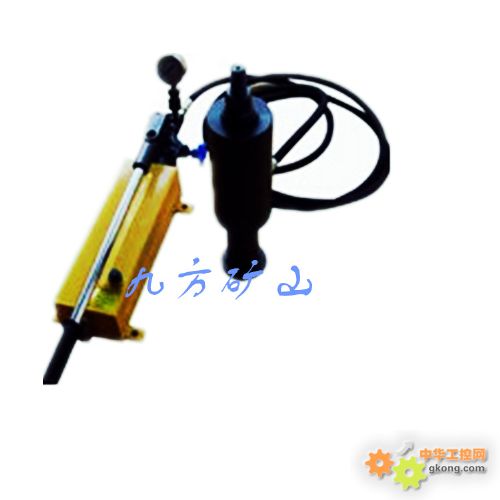

LSZ-300矿用锚杆拉力计
煤矿用锚杆拉力计是用于检测、评判锚喷支护工程中锚杆的强度、锚固力、锚固质量的机具。锚杆拉力计产品是测定锚杆锚固力的一种检测工具,应用于煤矿巷道锚杆支护检测。
锚杆流量计配备手动油泵,手动油泵:主要由泵体、压力表、卸荷手柄、储油器、脚踏支架、加油孔、压杆等组成。泵体内设有进、排油阀、卸荷阀等。
LSZ-300型矿用锚杆拉力计
拉 力: 30 t; 额 定 压 力: 55 MPa;
活 塞 行 程(加回程弹簧): 20 mm; 活 塞 面 积: 55平方厘米 ; 手 摇 力(达到额定压力):25㎏; 重 量: 约22 ㎏。
