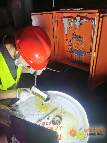

油气润滑系统的供气部分主要由气动三联件组成,常见故障有:
1、过滤器堵塞,有时由于管路及设备的维修,管中脏物易阻塞空气过滤器;
2、电磁阀故障,电磁阀的线圈容易烧坏,失去线圈磁力,无法推动阀芯,无法控制压缩空气的通断;
3、压缩空气管路上有气体泄漏,形成不了额定气体压力;
4、减压阀鼓膜损坏等。
以上部分出现问题时系统表现的状态为:系统正常工作但压力表压力浮动、压缩机非正常工作,润滑点周围出现大量水滴、设备剧烈震动,供油不畅等。
供气系统故障除了人工查找解决之外,还可以修改程序,将压缩空气设置为常开,并设置压缩空气的低压报警,保障系统压力。将压缩空气改为常开,可以在轴承座中形成正压,可以防止乳液进入轴承座,从而保证轴承的润滑。
