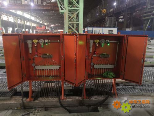

华顺油气润滑系统主要由主站、分站、油气分配器、PLC电气控制装置、连接管道和管道附件等组成。在润滑点众多的场合,可增加若干个分站来扩大油气流的供送范围,以满足大型设备的润滑需要。
1、主站
主站是润滑油供给和分配、压缩空气处理、油气混合和油气流输出以及PLC电气控制的总成。
油气润滑系统
主站采用两台气动泵,一台工作,一台备用,把润滑油供送到递进式分配器,它是油气润滑系统的润滑油的供应源。由气动泵供送的润滑油通过递进式分配器计量和分配后到达油气混合块,与压缩空气混合后形成油气流,通过油气管道进入华顺油气分配器,最后经油气分配器分配后被喷射到润滑点。
在润滑点较多的工况上会用到分站,分站的作用是将主站送来的润滑剂进行分配,并和压缩空气混合形成油气混合物后再送给下游的油气分配器。在分站箱中装有完整的压缩空气处理装置(以对压缩空气进行处理),润滑剂的分配是由递进式分配器来完成的;润滑剂和压缩空气在油气混合块中进行混合后形成紊流状的气液两相流体,即油气混合物。
油气分配器
2、油气分配器
油气分配器是一种新颖的油气流分配装置,由于其油气入口处的独特设计,使进入油气分配器的空气速度大大提高,这也正是油气润滑效果是否明显的关键所在。喷射到分配芯表面的油气流以中心圆的方式向四周均匀扩散,犹如一颗石子投入水中所形成的向四周扩散的波浪一样,使油气流能均匀地进入油气分配通道。
油气分配器的出口是互为垂直的,这样,油气管道即可分布在两个互相平行的平面内,也可分布在两个互相垂直的平面内,更能适应现场的安装需要。
油气润滑系统
3、 PLC电气控制装置
华顺PLC电气控制装置采用了西门子可编程模块,并配备了带有液晶显示器的操作面板。电控装置具有测试模式、就地模式、远程模式,并设有自检系统,当润滑系统一接通,电控系统就开始自检,检查各种信号是否正常。
油气润滑系统既可在操作面板上进行就地启动,也可由受润滑设备的控制系统远程启动。整个装置的监控功能非常完善,PLC主控箱内置有整个油气润滑系统的控制程序,它可以发出各种指令控制主站内的电气元件,处理电气元件的执行信号,判断系统是否正常运行,显示系统运行状态,参与机组的联锁控制,允许用户设定系统的各项参数等。
华顺生产制造的油气润滑系统监控手段完善,机电一体化程度高;系统中的液压、气动等关键元件均为进口品牌,使用性能安全、稳定、可靠。
