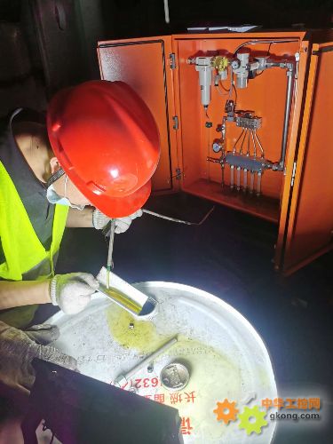

在油气润滑系统中,润滑剂的计量及分配是通过递进式分配器进行的。在分站中,递进式分配器的上游装设有一个球座式结构无泄漏电磁换向阀,通过它可以接通或断开供给递进式分配器的压力油。
由于递进式分配器上装设有接近开关可以对分配器的工作行程数进行计数,一旦行程数达到设定值,球座式换向阀就会关闭,随后递进式分配器就暂停工作直到下一个工作周期。
润滑油从主站出来供送到分站,由递进式分配器分配给下游的油气混合块,再经由两级油气分配器分配到各个轴承座。
