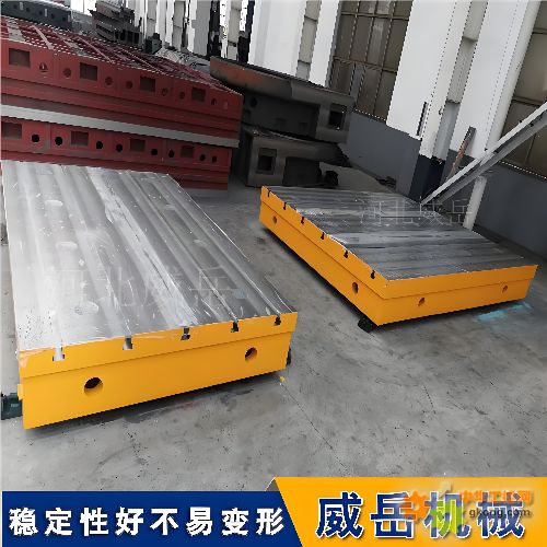

HT300 材质的高硬度与耐磨性,配合柔性夹具的灵活适配,让平台可满足多规格、多批次焊接需求,规范操作能延长其使用寿命与精度稳定性。
三维荣幸焊接平台核心特点与应用
一、核心结构与工作原理
平台主体采用 HT200/HT300 灰口铸铁或 Q345 钢材铸造,经整体退火消除应力,表面精度可达平面度 0.1/1000mm。平台表面密布 φ16 或 φ28mm 的标准定位孔,孔距分别为 50mm 或 100mm,配合高精度锁销实现 ±0.05mm 的定位精度。模块化设计允许用户根据工件尺寸自由拼接组合,例如将多块 3000×1500mm 平台拼接成 16000×7000mm 的超大型工作台,并通过底部可调支撑脚调整整体平面度至 1.5/16000mm。
