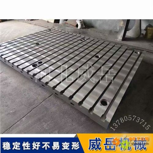

产品名称: 加强筋 铸铁测试平台 多规格任选
型  号: 1000*3000mm
以下是详细分类及说明:
一、按用途分类常用分类方式
该分类直接对应平台的应用场景,是选择平台的首要参考依据,主要包括以下 6 类:
1.通用检验平台:
基础型检测平台,用于工件的尺寸测量、形位公差检验、划线等。
应用于机械零件的平面度检测、工件装配时的基准、工具的校准辅助。
2.划线平台:
侧重工件的划线作业,表面需具备清晰的刻度线或孔,方便标记加工位置。
应用于铸件、锻件的毛坯划线、复杂工件的多工序加工标记
3.装配平台:
用于工件的组装、调试,需具备较高的承载能力和稳定性,表面常设计辅助结构。
应用于机械设备的零部件组装、大型构件的拼接与校准
4.焊接平台:适配焊接作业,表面需耐高温、抗变形,部分平台会做防粘渣处理。
应用于钢结构件的焊接、焊接工件的变形量检测
5.振动测试平台:
用于模拟振动环境,检测工件的抗振性能,平台需具备可调节的振动参数。
应用于电子元器件的抗振寿命测试、汽车零部件的振动疲劳检测
6.专用检测平台:
针对特定行业或工件设计的定制化平台,结构、尺寸、精度均匹配专属需求。
应用于 轴承检测平台、 机床导轨检测平台、压力容器法兰检测平台
二、按结构形式分类
根据平台的外形、承载结构差异,可分为以下 4 类,主要影响平台的承载能力、空间适配性:
矩形平台
通用的结构,外形为长方形或正方形,表面可设计T 型槽、螺纹孔。
优点:适用范围广,承载均匀,便于多工位检测;缺点:对安装空间的长度 / 宽度要求较高。
常见规格:1000×800mm、2000×1500mm、3000×2000mm。
圆形平台
外形为圆形,中心通常设计孔,适用于圆形工件的检测或装配。
优点:受力对称,旋转操作方便;缺点:平面利用率低于矩形平台。
常见场景:法兰平面度检测、圆形工件的同心度校准。
槽型平台(T 型槽平台)
表面开有均匀分布的 T 型槽,核心作用是通过 T 型螺栓固定工件、夹具或检测设备,避免工件移位。
分类:按 T 型槽数量可分为单槽、双槽、多槽,槽深通常为平台厚度的 1/3~1/2,确保结构强度。
典型应用:大型工件的装配、重型零件的形位公差检测。
拼接式平台
由多块小型铸铁平台通过高精度拼接结构组合而成,适用于超大型工件的检测,可灵活调整整体尺寸。
关键要求:拼接面需具备极高的平面度,确保拼接后整体平面度达标;需搭配地基固定,避免拼接间隙变化。
三、按精度等级分类
精度等级决定了平台的检测误差范围,我国执行GB/T 22095-2023《检验平台》 标准,将精度分为 5 个等级,从高到低依次为:
00 级(超高精度)
代号:00 平面度公差:≤0.012mm 适用场景:仪器校准、微米级工件检测
0 级(高精度)
代号:0 平面度公差:≤0.024mm 适用场景:零件检测、工具显微镜配套平台
1 级(较高精度)
代号:1 平面度公差:≤0.048mm 适用场景:常规机械零件检测、装配
2 级(普通精度)
代号:2 平面度公差:≤0.096mm 适用场景:毛坯件划线、粗加工工件检测
3 级(粗糙精度)
代号:3 平面度公差:≤0.192mm 适用场景:重型工件的粗、焊接作业
注:平面度公差随平台尺寸增大而增加,需根据具体规格查询标准值。
四、按材质及处理工艺分类
铸铁平台的材质和后续处理直接影响其耐磨性、抗变形能力、使用寿命,主要分为:
灰铸铁平台
材质:常用 HT200、HT250,含碳量高,石墨呈片状,具有良好的铸造性能、减震性和耐磨性。
优点:成本低、加工难度小、减震效果好;缺点:抗拉强度较低,不适用于超重型承载。
适用场景:绝大多数通用检测、装配场景。
球墨铸铁平台
材质:常用 QT400-15、QT500-7,石墨呈球状,抗拉强度、韧性远高于灰铸铁,同时保留一定的减震性。
优点:承载能力强、抗冲击、不易开裂;缺点:成本较高、铸造工艺复杂。
适用场景:重型机械装配、振动测试平台。
特殊处理铸铁平台
为提升性能,部分平台会进行后续工艺处理,常见类型包括:
时效处理平台:通过自然时效或人工时效消除铸造内应力,避免长期使用后变形,是高精度平台的=工艺。
表面淬火平台:对平台工作面进行高频淬火,提升耐磨性,适用于频繁划线、检测的场景。
防腐蚀平台:表面做镀锌、镀铬或喷涂防腐涂层,适用于潮湿、腐蚀性环境。
五、其他特殊类型
便携式铸铁测试平台:体积小、重量轻,自带提手或便携箱,适用于现场检测。
带支架铸铁测试平台:平台底部搭配可调节支架,无需固定地基,可根据检测需求调整高度,适合灵活作业场景。
综上,选择铸铁测试平台时,需优先明确检测需求、工件特性、使用环境 ,再对应匹配上述类型,确保平台的适用性和经济性。
