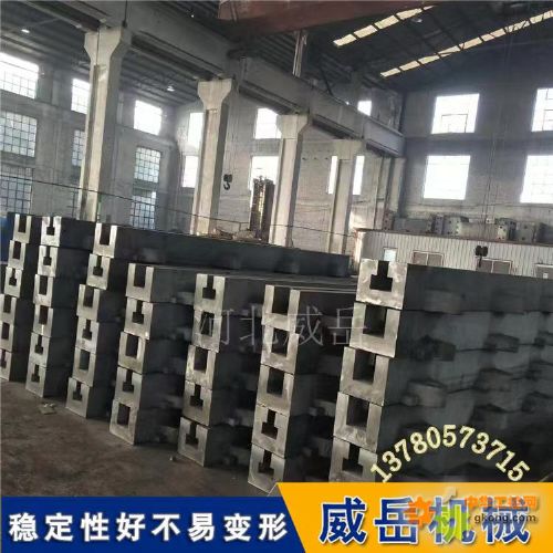

产品名称: 铸铁地轨 地梁地槽铁 T型槽地轨
型  号: 2000×250×300mm
