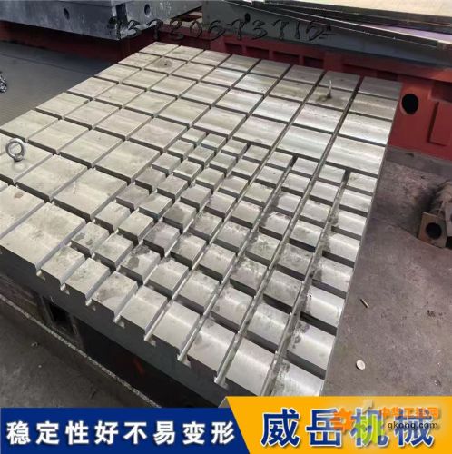

其适用场景围绕 大型 重型工件的固定、基准定位、多设备协同作业展开,广泛覆盖重型制造、检测、装配等领域,具体细分如下:
一、T 型槽地轨重型机械制造领域:大型工件加工与装配
在需要处理超大型、超重零部件的场景中,T 型槽地轨是核心基准基座,解决传统平台承载不足、工件固定难的问题,主要应用包括:
重型工件的加工基准定位
为大型机床加工的超宽 超长工件提供基准支撑与固定:
示例:加工 10 米长的风电主轴外壳时,将外壳通过 T 型槽内的螺栓固定在地轨上,地轨的高精度直线度和平面度确保工件与机床刀具的相对位置稳定,避免加工过程中工件移位导致的尺寸偏差。
优势:相比传统平台,地轨可按需拼接,适配不同长度的工件,且承载能力更强。
重型设备的整体装配
对需要多部件协同组装的大型设备,地轨可作为装配基准线,统一各部件的定位基准:
示例:装配轧钢机的机架与辊系时,将机架固定在平行布置的多根 T 型槽地轨上,通过地轨的平行度保证机架与辊系的同轴度,避免设备运转时出现卡顿或磨损。
二、T 型槽地轨质量检测领域:大型工件的精度检测基准
对于超出普通铸铁平台尺寸范围的大型工件,T 型槽地轨可作为 “延长式基准面”,配合百分表、激光干涉仪等工具完成精度检测,主要场景包括:
大型工件的直线度、平行度检测
示例:检测 3 米长的机床导轨床身时,将床身固定在地轨上,以地轨的基准面为参照,用百分表沿床身长度方向滑动,测量床身导轨的直线度误差;若检测床身两侧导轨的平行度,可通过两根平行布置的地轨分别定位,直接对比两侧导轨与地轨的偏差。
重型工件的平面度、跳动量检测
示例:检测大型压力容器的法兰面平面度时,将法兰固定在地轨上,用地轨的平面度为基准,配合桥板和百分表测量法兰面的平面度;检测大型轴类零件的全跳动时,可在地轨上安装 V 型块支撑轴类零件,以地轨为基准调整 V 型块水平,确保检测结果准确。
三、T 型槽地轨生产线与工装领域:多设备协同与批量作业
在规模化生产或流水线作业中,T 型槽地轨可作为 “生产线基准导轨”,实现多设备、多工位的统一基准,提升作业效率与一致性,主要应用包括:
生产线的设备定位与协同
示例:汽车底盘焊接生产线中,将焊接机器人、定位夹具、输送辊道等设备统一固定在平行布置的 T 型槽地轨上,通过地轨的基准确保各设备的相对位置精度,避免因设备移位导致焊接缺陷。
批量工件的工装夹具固定
示例:批量加工同规格的大型箱体零件时,可在地轨上安装可调节工装夹具,通过 T 型槽快速调整夹具位置,适配不同批次工件的定位需求,同时保证每批次工件的定位基准一致,减少换产调整时间。
四、T 型槽地轨特殊行业应用:定制化场景适配
针对特殊行业的重型、超大尺寸需求,T 型槽地轨可通过定制截面尺寸、T 型槽规格、长度及表面处理工艺,适配特殊场景,主要包括:
船舶与海洋工程领域
定制超长、超高承载的 T 型槽地轨,用于船舶分段构件的装配与焊接,或海洋平台大型连接件的精度检测。
军工与航空航天领域
定制低应力、高精度的 T 型槽地轨,用于发射架构件、飞机机身框架的装配与检测,其严格的应力消除工艺可确保长期使用无变形,满足军工产品的高精度要求。
钢结构与建筑领域
定制带防滑纹或特殊孔位的 T 型槽地轨,用于大型钢结构的安装定位,在地轨上固定钢结构后,可直接通过 T 型槽调整钢结构的水平位置,简化安装流程。
总结:
T 型槽地轨的适用场景本质上围绕大型 重型工件的固定需求 + 长尺寸 多工位的基准统一需求展开相比普通铸铁平台,它的核心优势是可拼接延长、高承载能力、灵活固定,因此凡是需要处理 超尺寸、超重、多设备协同的场景,均是其核心应用领域。其关键参数可根据具体工件重量、尺寸及精度要求定制,是重型工业领域不可替代的基准构件。
