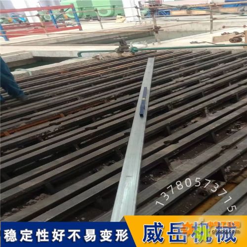

二、产品特性与优势
材质与性能
采用高强度铸铁 HT200-300 制造,工作面硬度达 HB170-240,经人工回火处理后,精度稳定性强,耐磨性能优异。
灵活拼接与成本优势作为工业中不可少的设备,T型槽铸铁地轨可通过拼接形成大型承载平台,尤其适用于体积庞大的机械设备。这种设计不仅节省材料成本,还能减少空间占用,在调试、试验、检测、装配等场景中备受青睐。
定制化生产可根据用户图纸或双方商定的规格加工生产,满足不同场景下的使用需求。
