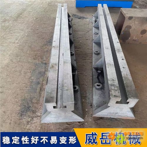

铸铁地轨的材质要求需要满足:强度铸铁HT200-300,工作面硬度为HB170-240,经过两次人工处理(人工退火600度-700度和自然时效2-3年)使该产品的精度稳定,耐磨性能好。
其实选用铸铁地轨也是有技术要求的:T型槽地轨,地梁,地槽铁,基础槽铁,需注意地轨所承载的载重,因地轨为条形结构,固承载要比动力试验台等大型基础平台要小。如承载过大,可采用加大尺寸。提高材质、加强铺设密度的方法解决。
铸铁地轨--T型槽地轨主要用于大型设备的装配、试验、焊接和检验.这样不用做成大型的平台,地轨具体规格可根据需方图纸制作或双方商定生产加工。根据设备的固定点来设计、拼接成铸梁平台。即节省了材料成本,又可以占用很小的空间,可谓是性价比很高。可以替代大型装配平台、焊接平板、装配平板等,能够满足冶金设备、建材设备、矿山设备、造船等大型设备制造、组装、装配等工作。铸铁地轨的固定方法,在轨道的内侧两边,按要求间距(约500-700mm)用M8铁膨胀钉或射钉固定牢靠。轨道底面与地面紧密着力,不得有虚跨间隙,以避免地轨轨道载荷后弯曲变形。
地轨,T型槽地槽铁又叫铸铁地轨,T型槽地轨采用翻砂工艺铸造而成,材质为灰铸铁HT200-HT250,是根据设备的固定点来设计、拼接成铸梁平台,用于大型设备的装配、试验和检验。
地轨,T型槽地槽铁技术参数:
1、别名:T型槽地轨,地梁,地槽铁,基础槽铁,铸铁地轨,条形平台
2、 点:节省材料成本,又可以占用很小的空间,性价比高;
3、材质:强度铸铁HT200-300,工作面硬度为HB170-240;
4、地轨造型材料:型砂,粘土砂,芯砂,树脂砂;
5、.地轨的埋设深应与地面装饰层持平或略高于3-5mm.
6、地轨安装后,要任意1m长度内,水平偏差度不大于1mm,全长不大于2mm,轨道这间对应点的水平偏差不大于1mm,每两条轨道之间的平行度偏差小于2mm。
7、轨道的固定方法,在轨道的内侧两边,按要求间距(约500-700mm)用M8铁膨胀钉或射钉固定牢靠。轨道底面与地面须紧密着力,不得有虚跨间隙,以防止地轨轨道载荷后弯曲变形。
8、地轨铸件力学性能:抗拉强度:≥250N/mm2 硬度:HB=190-240
9、精度:上表面的不平度不大于0.3mm(在全长内);上下表面的不平行度不大于1.0mm(在全长内); 直线度在全长内不大于8mm。
