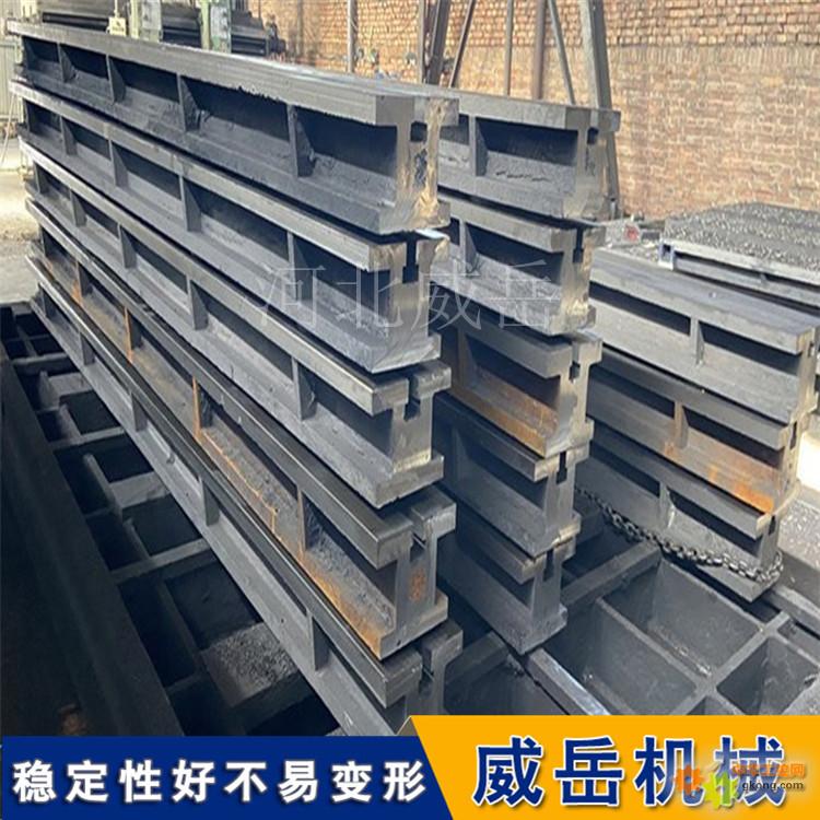

一般地平铁用于大型设备的装配、试验、焊接和检验。而且也正因为其归属于铸铁地轨之一大分支,其性能方面也有着很多相似之处:材质为铸铁HT200-350,利于其灵活地运用于市场,地平铁规格可根据客户所铺设面积而定。
选用地平铁的优点:这样不用做成大型的平台,即节省了材料成本,又可以占用很小的空间!可谓是性价比很高。
从外形上区分,其中T型单槽地平铁所占市场比例是呈现逐步上升趋势,主要用于各种检验工作,如测量用的基准平面,各种机床机械的检验测量,检查零件的尺寸精度、行位偏差,并作出划线,地轨是机床、机械制造、电子生产等20多种行业的产品。a、将地平铁支承点垫好、垫平,每个支撑点受力均匀,整个地轨平稳。
b、地轨安装时将地轨的各个支撑点用调整垫铁垫好、垫实,由技术人员将地轨调整至合格精度。
c、为了防止地平铁发生的变形,在吊装地轨时,要用四根同样长度的钢丝绳同时挂住地轨上得四个起重孔,将地轨平稳吊装在运输
d、为了防止地平铁整体变形,使用完毕后,要将工件从地轨上拿下来,避免工件长时间对地轨重压造成的变形。  
e、地平铁不用时要及时将工作面洗净,然后涂上一层防锈油,并用防锈纸盖上。
f、地平铁应安装在通风、干燥的环境中,并远离热源、有腐蚀的气体、有腐蚀的液体。
g、地平铁按标准实行定期周检,检定周期根据具体情况可为6-12个月。
正是良好的产品特性,了地平铁在实际应用中一炮而红,尤其受到大型装配试验用户的青睐。以致于地平铁的用途也加广泛:根据设备的固定点来设计、拼接,主要用于大型设备的装配、试验、焊接和检验。
地平铁材质:铸铁HT200-350,工作面硬度为HB170-240,经过两次人工处理(人工退火600度-700度和自然时效2-3年)使用该产品的精度稳定,能好。
地平铁规格:具体规格可根据需方图纸制作或双方商定生产加工。
对地平铁有了大致认知后,其物优是吸引客户的关键胜出点。凭借着自身铸造优势,又结合自身特点,地平铁在装配、试验、焊接和检验工作中一直担当重角。在和大家说一下,广受好评的地平铁在使用中应当注意的事项。在生产前有统筹的设计安排,这是整批地平铁调试使用顺利进行的指导思想之所在。
