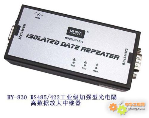

产品名称: 485放大器
型  号: HY-830
HY-830 RS485/422工业级加强型光电隔离数据放大中继器(内置式)
1.接口特性:接口兼容EIA/TIA的RS232.RS485/422标准
2.电气接口:RS485/422输入端DB9母头连接器,RS485/422输出端DB9公头连接器,配接线柱,支持128节点,+/-15KV防静电
3.保护等级:RS485.RS422接口每线600W的雷击浪涌保护
4.隔离度:隔离电压2500Vrms 500DC连续,电源全隔离
5.工作方式:异步半双工,全双工差分传输自动选择,无需跳线设置
6.传输介质:双绞线或屏蔽线
7.传输速率:300BPS-115.2KBPS
8.外形尺寸:113mm×55mm×25mm
9.使用环境:-40℃到85℃,相对温度为5%到95%
10.传输距离:0-5000米(RS485/422端) )(115200BPS-9600BPS)
11.信号指示:三个信号指示灯电源(PWR)发送(TXD)接收(RXD)
