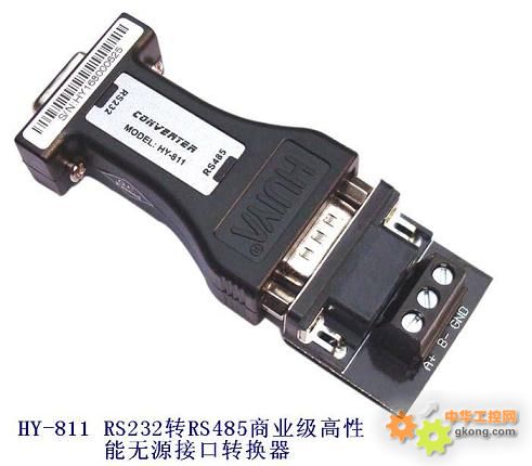

产品名称: 485转232互转 转换器
型  号: HY-811
HY-811 RS232转RS485工业级高性能无源接口转换器
1.接口特性:接口兼容EIA/TIA的RS232.RS485标准
2.电气接口:RS232端DB9孔型连接器,RS485端DB9针型连接器,配接线柱,支持32节点,+/-15KV防静电浪涌保护.
3.工作方式:异步半双工差分传输
4.传输介质:双绞线或屏蔽线
5.传输速率:300-115.2KBPS
6.外形尺寸:63mm×33mm×18mm
7.使用环境:-25℃到70℃,相对温度为5%到95%
8.传输距离:1200米(RS485端) 15米(RS232端)
