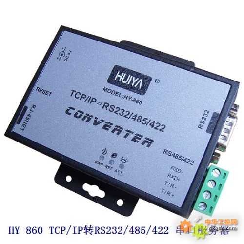

HY-860   TCP/IP转RS232/485/422 串口服务器
产品描述:
HY-860串口通讯服务器,也叫终端服务器或串行服务器,是异步串行口RS232/422/485和以太网之间的一个转换器。是一个带有CPU和嵌入式OS及完整TCP/IP协议栈的独立智能设备。完成RS232/422/485和以太网之间的数据双向透明传输,可以让RS232/422/485串口设备立即联接网络。
产品特点:
串口同时支持
1. 支持动态IP(DHCP)和静态IP。
2. 支持网关和代理服务器,可以通过Internet传输数据。
3. 提供数据双向透明传输,实现串口转TCP/IP功能,用户不需要对原有系统做任何修改。内部集成ARP,IP,TCP,HTTP,ICMP,SOCKET,UDP等协议。所有程序提供全英文界面,有设置向导,只要会使用电脑即可使用。
硬件特性:
1. 英文菜单配置界面,操作模式丰富,满足不同行业的应用;
2. 提供Windows 虚拟COM 驱动;
3. 灵活合理的UNIX 下Fixedtty 工作机制;
4. 具有1个串行端口,可以连接终端、Modem、条码机、收款机、ISDN、终端适配器、串行打印机以及PC 机等各种串行设备,实现高性价比;
5. 具有Reset 键,可在机器死机时强制复位;
6. 具有10/100M 自适应以太网端口,支持手动设置;
7. 每个串口都提供了完整的信号,包括DCD,Rx, Tx, DTR, DSR, RTS, CTS, GND;
8. 电气接口:RS232端DB9针型连接器,RS485/422端4位接线柱连接器,支持128节点,+/-15KV防静电
9.传输速率:RS232端15米
            RS485/422端
            115.2KBPS到300M
            38.4KBPS到2.4KM
               9600BPS到5KM
10.32 位嵌入式100 兆CPU,8M 的RAM,整体性能强大;
11. 每个网口和串口都有独立的指示灯,方便地指示工作状态;
软件特性:
1. 支持ARP、IP、ICMP、UDP、TCP、PPP、HTTP、TELNET、DNS, DHCP,PAP,CHAP 等协议
2. 支持Windows 扩展串口模式
齐全的基于Windows 平台下的扩展串口(com)驱动,并提供简洁易用的Windows平台下的管理程序,在WindowsNT/Windows2000/WindowsXP 下可驱动最多达1024个串口。在这种模式下,HY-8600系列串口服务器的各串口可以映射成Window 主机的本地COM 口。这意味着使用这些串口就如同使用主机上的本地COM 口,同时也代表所有应用在原有串口设备上的现有软件或通信模块皆无需修改就可以直接使用。
产品应用:
1. PLC编程及通信
2. 工业自动化控制系统
3. 远程计算机监控系统
4. 自动化电子生产设备
5. 门禁系统
6. 考勤管理系统
7. 消费系统
8. 停车场系统
9. 自助银行系统
10. 公共汽车收费系统
11. 光纤到户
12. 光纤到楼宇
13. 光纤到社区的网络中
