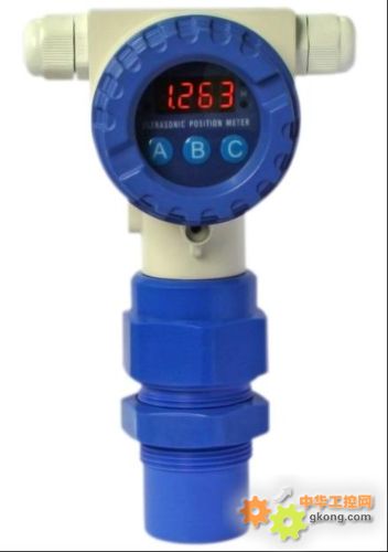

产品名称: 超声波物位仪
型  号: MH_AG
MH_AG超声波物位仪是我公司最近开发制造的最新升级版超声波物位仪,它博采众长,吸取总结了国内外多种物位仪优点, 成为我司升级換代的高端产品。它采用了目前国际通用的电器接口, 便于施工安装, 也提升了产品的防护和防爆等级。主芯片采用进口工业级单片机,数字温度补偿等数块专用芯片。可任意设置上下限节点及在线输出调节,并带有现场显示,可选择模拟量,开关量及RS485输出,方便的与相关设施接口。它不必接触被测物就能满足大部分料位.液位测量要求,从而彻底地解决了压力式、电容式、浮子式等传统测量方式带来的缠绕、堵塞、泄露、介质腐蚀、维护不便等缺点。
性能特点
国际通用的电器接口便于施工,适合恶劣工业场合;
工作电压范围宽;抗干扰性强,
换能器内置温度传感器,实现实时自动温度补偿;
4~20MA电流输出,可选现场总线接口。
应用领域
☆ 油田.化工.水务及污水处理.泵房、集水井、
  生化反应池、沉淀池等。。。
☆ 电力、矿山.灰浆池、煤浆池、水处理等。。。
性能指标
量程:0.3~5 m, 0.3~8 m, 0.5~10m    盲区:<0.3m
发射角:12°           最小显示分辨率:1mm
精度:±0.3%×最大量程     温度补偿:自动温度补偿
工作频率 :40KHz
显示:四位八段LED数码管
现场设置:通过物位仪按键完成 标定:出厂标定,可现场校准
输出(可选)
模拟输出信号:0~20mA;4~20mA;0~5V;1~5
数字输出:RS485(支持Modbus)   两组NPN开关输出
供电
工作电压: DC12—24V 或AC220V     功耗<1.5W
物理特性
外形尺寸:Φ79mm×210mm× G1 1/2 管螺纹  (配锣环)
外壳材质:铸铝  传感器:ABS
安装方式: G1 1/2 管螺纹或Φ48mm圆孔
键  盘:三位轻触A.B.C键
电器接口:表内接线端子外配M20防水接头
重量:900g
防护等级:IP65 温度:-10℃~60℃
相对湿度:0~95%     压力:常压
