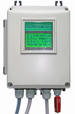

产品名称: 流量积算仪
型  号: MH-GM
性能特点
内置多种算法,适合各种标准水堰
坚固\稳定的传感器适用恶劣工业场合
4~20MA隔离电流输出,可选现场总线接口
控制继电器输出,报警继电器输出
应用领域
水及污水处理
进水渠、出水渠等
流量积算仪参数
流量测量范围:0~93m3/s(和确定量程配用堰槽规格有关)
累计流量范围:9999999999 Km3
适宜堰槽类型:三角堰、矩形堰、等宽堰、巴歇尔槽
显示精度:视输入信号而定
流量误差与配用量水堰槽有关
配用三角堰:1~2%   配用矩形堰:1~4%   配用巴歇尔槽:3%
标定:出厂标定,可现场校准
显示器:2.8英寸LCD
显示器屏显:液位高度,瞬时流量,累计流量,时流量,日流量,周流量,月流量,年月日,电池电量(可以任意设置)
信号输入:4~20mA;0~20mA;1~5V;0~5V;RS485;
按键:4位轻触键
输出
电压输出:DC 12V或24V
信号输出:RS485/RS232; 4~20mA;2 通道继电器
继电器触点容量:AC:5A 120V DC:10A 24V
供电
工作电压:AC160V~250V  正常功耗:<5W
物理性能
外形尺寸:185×256×60mm
材质;铸铝    重量:2Kg
环境性能
工作温度:0~50℃  环境湿度:≤85RH  压力:常压
数据存储
过去168小时流量     过去31天流量
过去14周流量       过去36个月流量
过去十年流量
可选设备
微型打印机       12V蓄电池
液位计引线:    最远可连接1000米,用户自配
