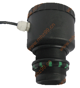

产品名称: 超声波液位计
型  号: MH-A
品  牌: MHZ(兆洲)
MHZ(兆洲)牌超声波液位计是一台博采众长,吸取了国内外多种物位仪优点,实现了全数字化,人性化设计理念的通用型物位仪,具有完善的物位测控功能.数据传输功能和人机交流功能。主芯片采用进口工业级单片机,数字温度补偿和超宽电压输入稳压等…相关专用集成电路。具有抗干扰性强,可任意设置上下限节点及在线输出调节,并带有现场显示,可选择模拟量,开关量及RS485/232输出,方便的与主机连接。本机是增强尼龙防水外壳,壳体小巧且相当坚固,它不必接触工业介质就能满足大部分物位测量要求,从而彻底地解决了压力式、电容式、浮子式等传统测量方式带来的缠绕、堵塞、泄露、介质腐蚀、维护不便等缺点。具有高可靠,无污染、性能稳定,价格低廉等特点,因此可广泛应用于与物位,料位,液位测控相关的各个相关领域。
最大量程:1-15m 盲区: <0.3m
工 作 频 率 :20KHz~43.0KHz(因型号规格而不同)
输出信号:4~20mA (其它方式可选)最大负载阻抗:300Ω
最小显示分辨率:1mm 精度:(最大量程)0.3%
工作温度:-10℃~60℃ 工作压力:常压
显示 :四位八段:0.5英寸LED外形尺寸:Φ83×122×Φ47
数码管键 盘:三位轻触A.B.C键
进线电缆: Φ5~10mm×1.5m 外壳材料:增强尼龙
工作电压:DC9—36V 功耗<1.5W安装方式:外直管螺纹M49×1.5
