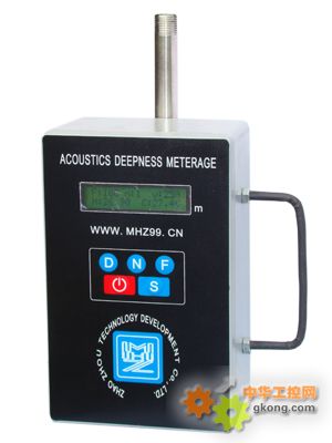

市场上物位控制方式复杂,电路繁多,我公司根据市场要求,开发出一款超声波物位控制器。该产品具有使用方便、稳定性好、可靠性强、在测量量程范围内任意设定开关点等特点。超声波传感器头是非接触式测量元件,适应于各种液体、浆体、油和流动性好的料位等介质的液/料位控制。超声波物位控制器是传统液位/料位控制装置理想的升级换代产品,可广泛用于电力、石化、环保、轻纺、食品及建筑等行业的液/料位控制。
  产品特点:
  ●测量 头采用我公司自行研制的超声波探头,具有先进的诊断及温度补偿功能,测量精度高,在测量范围内开关工作点可现场快速设定,调试方便。
●超声波探头防护等级为IP65,运行稳定性高,可靠性强、自动化程度高。可无人值守运行。
●具有远程控制功能,便于远程监控操作。(可选)
●控制装置具有完善的保护功能,使用安全可靠。
●控制装置主板采用集成芯片技术,大大简化了设计,设备稳定可靠。
●控制装置采用加厚、防锈涂层箱体、防水、防溅、防腐蚀、外形美观大方。
●电路设计从电源部分起就选用高质量的电源断路器,元器件选择高稳定可靠的器件,
基本参数:
  供电电压:AC165-220V/DC24V
量程:0-30M
探头盲区:0.3 -1.5M
测距精度:0.3%(相对误差)
测距分辨率:1mm
显示:四位LED  显示液位高度
  通道:1~4通道。(可选)
信号输出:单点继电器输出(220V/5A)可实现自动开、停机。
电机控制功率范围:0.55KW—-11KW(大功率可定制)
传感器引线:标配10M
 压力温度:常温常压
环境温度:-20℃~+60℃
 防护等级:IP65
