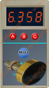

产品名称: 超声波水深仪
型  号: MH-S
价  格:
超声波水深仪简解
超声波水深仪的工作原理是利用换能器在水中发出超声波,当声波遇到障碍物而反射回换能器时,根据声波往返的时间和所测水域中声波传播的速度,就可以求得障碍物与换能器之间的距离。超声波测深仪可以在船只航行中快速准确地连续测量水深。常用于航道勘测、水底地形调查、海道测量和船只导航定位等…。
主要特点
*物美价廉的普及型超声波水深仪
*中,小型船舷外(内)按装,电缆 7.5米 *重量 400克
*主要用于海、河、湖上水下定位和测量水深。
*精致的外壳,对高流速防止湍流噪声。
性 能 参 数
最大量程50m 盲区0.5m 工 作 频 率 :200KHz
输出信号4~20mA (其它方式可选)最大负载阻抗300Ω
键 盘:三位轻触A.B.C键
最小显示分辨率1mm精度(最大量程)0.3%
环境温度-40℃~70℃
现场显示 四位八段0.5英寸LED数码管
工作温度 :≤80%RH无结露 储存温度:-40℃~85℃
储存温度: ≤80%RH无结露 侦测方式:15Hz/s
工作电压:9-36V 功率:≤3W
显示仪表180mm×100mm×45mm
传感器直径(mm): PZT/27 元件结构形式:〇
波束宽度:( @-3dB ) 13° Q(fr/Δf @-3dB):13
