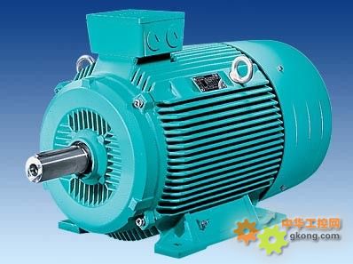

  • 高效
    单级: > 97 %
    双级: > 94 %
  • 最小扭转间隙
    单级: 小于等于4 arcmin
    双级: ≤ 6 arcmin
  • 动力从中心太阳轮传输到到行星齿轮上
  • 由于作用力对称分布,在行星齿轮系中轴不会弯曲
  • 转动惯量极小;电机的起动时间因此很短
  • 采用预紧式圆锥滚子轴承,使输出端轴承可承受较高的横向和轴向负荷
  • 减速箱通过一个集成式夹钳彀连接到电机轴上。 需要一个电机光轴来完成此目的。 符合 DIN 42955 的轴和法兰精度公差 N ,符合 EN 60034-14 的震动幅度 A 级 已经足够了。 电机法兰通过转接板进行转接。
  • 减速箱输出端正好与电机同轴
  • 减速箱在工厂封闭(在减速箱和电机之间密封)和注油。 并对其进行润滑和密封,以延长使用寿命。 机架尺寸为 SP 060S 到 SP 180S 的减速箱适用于所有安装位置。 机架规格为 SP 210 和 SP 240 的减速箱的注油质量取决于安装位置。 订货时须明确安装位置。
  • 减速箱保护等级: IP65(机架规格为SP210/SP240 的防护等级为 IP64)
  • 尺寸小
  • 重量轻
  • 1FT602 和 1FT613 电机可以工厂交货(Siemens AG),带有完整的法兰安装行星减速箱。
    装配到各个电机上的减速器以及这些电机减速器组合的减速器传动比i均汇集在下述选型表中。 在选型时,必须要考虑减速箱的最大允许输入转速(等于电机的最大转速)。
    选型表中所列的电机/变速箱组合主要适用于循环操作 S3-60%(接通时间小于 60%,少于20 分钟)。 降低最大电机速度和输出转矩适用于 S1 连续负荷(接通时间大于 60%或长于 20 分钟)。 减速箱温度不得超过+90℃(194 °F)。
    当分配变速箱至电机时,应遵守同步电机配置手册中的指示。
    1FT6 电机设计时必须带有普通电机轴伸,轴和法兰精度公差为 N,震动幅度为 A 级,保护等级为 IP65(用于 1FT602: IP64) 以便安装于减速箱上。
