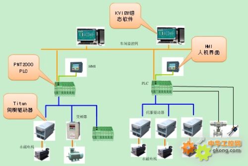

科远股份全力打造服务于中国制造产业升级的装备自动化产品线,以PLC、HMI、伺服传动、嵌入式控制器等核心产品研发为基础,通过深入研究行业,快速响应市场需求,为客户提供有竞争力的装备自动化解决方案和核心的自动化产品,使科远成为广大装备制造行业客户欢迎的、值得信赖的自动化产品合作伙伴。 |
公司拥有强大的实时嵌入式软硬件产品、电力电子驱动、网络通讯、信息化软件等高端装备自动化所需的基础技术研发平台,专职的研发工程师120名。在强有力的研发平台支持下,科远股份可针对客户的需求快速开发下线最具性价比的产品。 |
科远股份拥有完善的工业自动化产品设计、生产制造、质量管控体系,按照ISO9001和CMMI体系,严格管控产品研发、部件采购、产品生产和测试,以一流的产品为用户提供高品质服务。 |
产品总览图
PNT2000系列PLC系统是科远股份基于近20年控制系统产品研发、制造、现场调试经验,在深入研究各类国际先进PLC系统基础上,推出的新一代高性能可编程控制系统,适用于各类机械设备的逻辑控制、顺序控制、过程控制、传动控制,系统的应用领域包括:新能源、化工、纺织、冶金、钢铁、市政、以及广大机械设备控制领域。 |
系统概述 |
PNT2000系列PLC融合当代最先进的数字处理、网络通讯、智能控制等技术,具有产品软硬件安全可靠、开发编程环境使用方便、系统架构开放、可扩展性能高等特点,用户可在该系统的基础上灵活自如的构建各类满足现场实际需求的控制系统。 |
