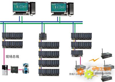

SC400可编程控制系统为科远新一代小型分散控制系统,综合了DCS、PLC、PAC等各类控制系统特点,支持IEC61131-3标准的编程环境。产品性能卓越、可靠性高、结构紧凑,是组建小型分布式自动化控制系统理想的选择,广泛适用于能源、化工、石油、市政等各类工业自动化控制场合。

▲ 开放式系统架构
SC400系统具有强大的开放式系统架构,支持MODBUS、RROFIBUS、以太网、无线Zigbee等各类通讯接口,用户可根据工业现场的需求,灵活配置系统架构。选择MOD B U S、PROFIBUS等现场总线连接如变频器、阀门控制器等现场智能设备;也可提供无线通讯方案,用于连接移动设备或不便布置电缆的设备。
