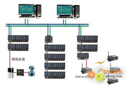

▲ 开放式系统架构
SC400系统具有强大的开放式系统架构,支持MODBUS、RROFIBUS、以太网、无线Zigbee等各类通讯接口,用户可根据工业现场的需求,灵活配置系统架构。选择MOD B U S、PROFIBUS等现场总线连接如变频器、阀门控制器等现场智能设备;也可提供无线通讯方案,用于连接移动设备或不便布置电缆的设备。
