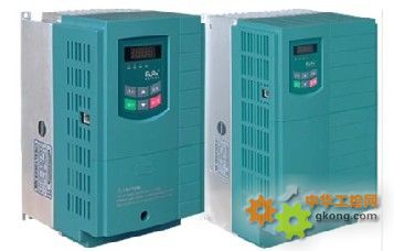

E1000系列变频器整合了最新科技,采用模块化设计,操作方便,系统功能强大,可内置EMI滤波器,强化电磁兼容设计,结构紧凑,外形新颖,生产上完全自动化贴片工艺,保证了产品可靠性和稳定性。应用行业广泛,如胶印机、牵引设备、印刷、纺织、造纸等领域。
E2000系列变频器是新一代矢量型变频器,采用32位DSP数字处理器,系统功能丰富,具有电压利用率高,功率因数高、动态响应速度快、精度高、噪音低等优点,可以满足客户对变频产品更高的性能要求。
型号说明
产品特征
● 优化磁通控制,使低频输出力矩进一步提高;
可设定的V/F曲线与自定义曲线;
 超低噪音,载波频率可以在2K~10K间调整;
● 控制保护及时可靠,系统稳定性高;
 可选内置滤波器;
 可兼容欧洲电平接口标准;
 先进的矢量控制技术,使控制更加精准,动态性能更加优越(仅E2000);
 转矩自动提升,起动转矩达到150%/0.5Hz,转矩控制精度达到±5%;
 输出频率0.50~650.0Hz(V/F),0.50~200.0Hz(SVC),分辨率达到0.01Hz。
主要功能
 可内置制动单元;
 可内置EMI滤波器;
 直线式、平方式、自定义折线式及自动转矩补偿方式,适应多种负载方式;
 点动调速、多段速调速、模拟量调速、脉冲调速、上位机调速等多种调速方式;
 标准RS485通讯接口,实现Modbus上位机控制,可控制多台变频器同步运行;
 具有NPN\PNP双极性输入方式;
 提供8路数字输入端子及2路模拟量输入端子2路数字输出端子,1路多功能继电器输出端子,2路模拟量输出端子;
 具有频率预设功能,运行前可方便的设定运行频率;
 电流失速防止;
 内置直流制动功能;
 可自定义输出频率的对应电压;
 转速追踪功能(仅E2000);
 自动电压调整功能;
 AI1通道具有负模拟量输入功能(仅18.5kW以上机型)。
