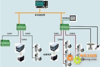

 SC300系列PLC融合当代最先进的数字处理、网络通讯、智能控制等技术,具有产品软硬件安全可靠、开发编程环境使用方便、系统架构开放、可扩展性能高等特点,用户可在该系统的基础上灵活自如的构建各类满足现场实际需求的控制系统。
控制器具有强大的运算和实时处理能力,带有多个高速现场总线口,可以通讯方式连接多个伺服驱动器设备,运行高级运动控制指令,实现用户的各类运动控制功能。

系统KP900控制器本身带有2个高速以太网端口、3个CANOPEN端口、1个MODBUS 485端口、1个串行232端口,具备强大的带点能力。
开放的工业总线
 系统支持各类开放的工业总线,包括CANOPEN、MODBUS、PROFIBUS等,其中MODBUS、CANOPEN不需另配模件,控制器自身即带相应的端口。

KP900是SC300系列PLC的控制器模件,执行用户控制方案程序,处理本地、远程IO数据,通过现场总线控制其他智能设备。控制器具有强大的运算能力、单指令执行周期最快达到8ns,可适用于用户基于本PLC编制各类复杂的控制方案。
控制器模件自带开放的通讯接口,包括2个以太网接口、3个CANOPEN主站口、1个MODBUS接口可连接各类I/O模件、变频器、第三方PLC等其他智能设备,具有强大的带点能力,通过以太网口可扩展远程的KP600通讯头模件,再扩展3个CANOPEN主站口、1个MODBUS485主站口。

KP600采用KP900同样的硬件平台,通过高速以太网扩展了3个CANOPEN主站口、1个MODBUS接口,用于连接各类IO模件和其它智能设备。
各类IO输入输出模件
     KP200系列输入输出I/O模件完成现场信号的采集、滤波、AD转换等功能,完成控制系统和现场设备的信号交互,系统采用低功耗SMT设计和全面的隔离技术,确保模件在各类严酷的工业现场可靠运行。
      模件采用DIN导轨拼接安装方式,通过模件自带的端子实现快速的现场安装,无需卡件底板等附件。
     模件采用CANOPEN总线和PLC控制器通讯,前面板上有旋钮开关设置CAN地址,由于模件采用了标准的CANOPEN协议,该总线上可任意挂接第三方模件,同时KP200系列模件也可挂接到其他系统的CANOPEN总线上运行。
