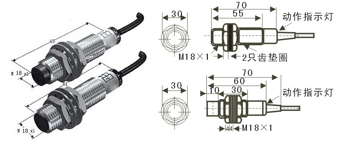

LJ18A3-5-Z/BX,LJ18A3-5-Z/AX、BY、AY 埋入式 接近开关
外形编号 M18 埋入式 M18 非埋入式
外形图列  LJ18A3-5-Z/BX LJ18A3-8-Z/BX
外形尺寸 Φ18x55mm Φ18x60mm
安装方式 埋入式
非埋入式 博继接近开关_www.dqsd.cn
直流
线
NPN NO LJ18A3-5-Z/BX
LJ18A3-8-Z/BX
博继电器—传感器_www.dqsd.cn
NC LJ18A3-5-Z/AX
LJ18A3-8-Z/AX
博继电器_www.dqsd.cn
NO+NC LJ18A3-5-Z/CX
LJ18A3-8-Z/CX 博继—光电开关-021-51877537
PNP NO LJ18A3-5-Z/BY
LJ18A3-8-Z/BY
上海博继—接近开关_www.dqsd.cn
NC LJ18A3-5-Z/AY
LJ18A3-8-Z/AY
博继接近开关_www.dqsd.cn
NO+NC LJ18A3-5-Z/CY
LJ18A3-8-Z/CY 博继电器_www.dqsd.cn
二线制 NO LJ18A3-5-Z/EX
LJ18A3-8-Z/EX
NC LJ18A3-5-Z/DX
LJ18A3-8-Z/DX 博继电器_www.dqsd.cn
  二线制 NO LJ18A3-5-J/EZ
LJ18A3-8-J/EZ 博继—光电开关-021-51877537
NC LJ18A3-5-J/DZ
LJ18A3-8-J/DZ
博继互感器_www.dqsd.cn_021-51877537
交流 三线制 NO+NC LJ18A3-5-J/EZD
LJ18A3-8-J/EDZ 博继—光电开关-021-51877537
 检测距离 5mm
8mm 博继互感器有限公司—021-51877537
 设定距离 0-4mm
0-6.4mm
 输出电流 直流二线:100mA 直线三线制与交流二线制:300mA
 应答频率 直流200HZ交流20HZ
 工作环境 -20℃~+60℃温度范围内
 标准检测物 18*18*1mm(铁)
LJ18A3 产品特性
输出电流 DC 150mA
SCR/继电器
输出电压降 直流(NPN、PNP)型3V以下、二线型:3.9V以下、交流AC 10V以下DC< 3V 、AC< 10V
消耗电流 直流(NPN、PNP)型DC 12V时8mA、24V时15mA、 交流AC 10mA以下 DC<15mA、AC<10mA
标准检测物体 18×18×1(A3 铁)
重复精度 0.02
响应频率 200Hz/25Hz
工作环境温度 -25℃ ~+75℃
绝缘电阻 50MΩ
外壳材料 金属
防护等级 IP67
可替代国内型号 E2E-X18M□
LJ18A3 产品尺寸图
 LM18接近传感器E2E-X10ME1/PR18-5DN尺寸 博继互感器有限公司—021-51877537
博继接近开关_www.dqsd.cn
