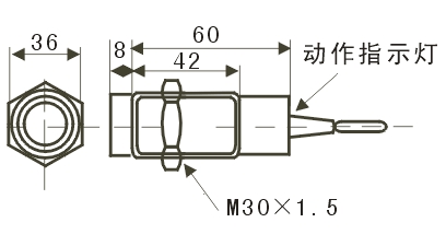

外形尺寸
Φ30x60

LJ30A3接近传感器安装尺寸图
 LM30 LJ30A3接近传感器安装尺寸图
