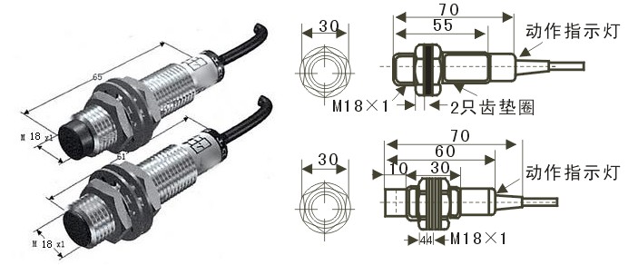

外形编号 M18 埋入式 M18 非埋入式
外形图列  LJ18A3-5-Z/BX LJ18A3-8-Z/BX
外形尺寸 Φ18x55mm Φ18x60mm
安装方式 埋入式
非埋入式

LJ18A3 产品尺寸图
 LM18接近传感器E2E-X10ME1/PR18-5DN尺寸 博继电器021-51877537
