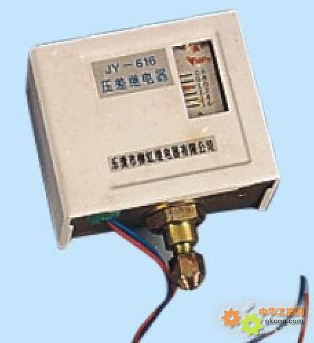

产品名称: JC-0535压差控制器
型  号: JC-0535压差控制器
品  牌: 江新电气
JC-0535压差控制器
用途
JC0535型压差继电器是一种控制压力范围的自动控制和保护装置元件。
该继电器有对顶的高压和低压二端,当此二端压力差小于或大于调定值能自动切断或接通被控系统电源,以达自动控制和保护目的。它适用于R12,R22,R717为制冷剂的制冷压缩机油压保护。
工作原理及结构
该继电器的工作原理基于力的平衡关系,当两对顶的二波纹管输入的压力变化时,产生的压力差(即高压端压力值减低压端压力值),大于或小于调定的主调节弹簧的压力值时,摇摆产生角位移,而使与摇摆刚性联接的电门顶板产生相同的角位移,迫使微动开关转换,改变被控系统工作状态,以达保护和自动控制的目的。
技术参数
压力差控制器调节范围:  0.050.35MPA
固定压差:              0.03-0.05MPA
开关触头容量:AC380V 3A
              DC27V  15A
安装调整使用
继电器底壳上有26安装孔,将继电器垂直安装。
6无缝钢管或铜管(由使用介质而定)接入气箱体输入压力,注意管接头不要接错引入电线通过孔按原理图接好。用螺丝起子拨动拨盘调节控制范围,,该继电器有明显揭示刻度,用户可直接从指示针读出刻度值,这样,微动开关即切换,使被控制系统工作状态发生变化。
该继电器出厂时,指针一律调在0.1MPA
使用注意事项
1 经常注意指针是否有乱动现象,如控制压力精度小于控制范围的15%时,应按压力表校对指针调定好的压力也应每年校验一次。
2 安装管路时,应使用二扳手对接。
3系统试漏,试压时注意输入继电器压力不得大于1MPA
4 该说明书所指压力均为表压。
5外形尺寸: 190×95×54m/m.
