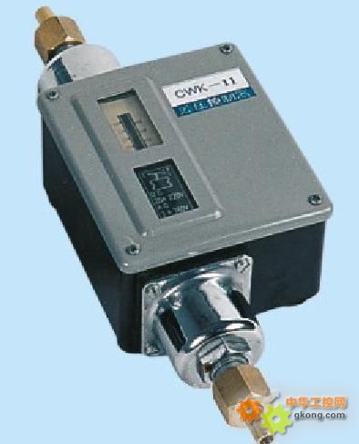

产品名称: CWK-11压差控制器
型  号: CWK-11压差控制器
品  牌: 江新电气
CWK-11压差控制器
用途
CWK-11型差压控制器是用于制冷系统中氨泵或其它机械的保护装置,能保证氨泵正常运转时所必需具有的最低差压。CWK-11型差压控制器控制的是氨泵的真实差压,当控制器两端的差压达不到所要求的设定值时,控制器即按通延时继电器自动延时。延时期间差压回升,能使开关触头跳回,则停止延时,氨泵继续正常工作;如直到延时结束,差压仍不能使开关触头跳回,即自动停泵,动断开电源和报警,以作保护之用。CWK-11差压控制器本身不具有延时机构,需外接延时继电器。该控制器波纹管采用不锈钢制成,不仅可用于氨泵,也可用于其它液泵。
主要技术指标
  1、差压调节范围:0.01MPa~0.15MPa
  2、工作压力:0.6MPa
  3、切换差不大于:0.02MPa
  4、设定标度误差最大允许值:±0.02MPa
  5、重复性误差最大允许值:0.006 MPa
  6、最大允许压力:1MPa
  7、触头容量:交流:380V、5A
