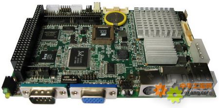

产品名称: 3.5寸单板
型  号: ESB-3632CLD2NA
品  牌: 研越
产品特点:
1.板载 AMD Geode LX800 CPU,
2.支持 CRTTTLLVDS
3.双网口,4个COM
4.支持CF
5.一个 PC/104扩展
产品规格
结构:3.5”单板结构
处理器:板载AMD Geode LX800 CPU
系统芯片:AMD Geode LX800
系统内存:200P笔记本内存插槽最大支持1G DDR内存
BIOS AWARD PnP Flash BIOS
显示: 系统芯片集成显示功能,15P D-SUB CRT显示接口
       支持双通道18/24位 TTL,支持18位LVDS
 支持双独立显示:CRT+LVDS 或 CRT+TTL
IDE控制器:1个 IDE接口支持2个IDE设备
在板网口: 2个Realtek RTL 8100CL 网口(其中一个插针)
声卡:AC97 兼容声卡
CF插座:
多I/O接口:4个RS232串口(COM2可设置成RS485);1个并口,一个PS/2键盘/鼠标接口;         4个USB2.0;
总线扩展:PC/104
看门狗:256可编程看门狗
RTC:支持
电源: ATX
外型尺寸:146mm(L)X102mm(W)
工作温度:0°C-60°C
相对湿度:5%-95%,非凝结
