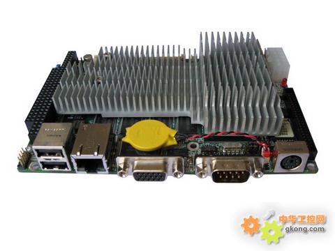

产品名称: 3.5寸单板
型  号: ES3-8522CMLDNA
品  牌: 研越
产品特点:
1.板载 Intel ULV Celeron M 900MHz CPU,板载512M DDR内存
2.支持 CRTLVDS,支持双独立显示
3.支持CF
4.一个 PC/104 扩展
产品规格:
结构:3.5”单板结构
处理器:板载 Intel ULV Celeron M 900MHz
系统芯片:Intel 852GM + Intel ICH4
系统内存:板载512M DDR 内存
BIOSEmbedded Flash BIOS, 即插即用,3秒快速启动
显示:显示芯片: Intel 852GM集成 ;显存: 共享显存, 最高32MB
分辨率: CRT最高可达1600×1200@85HZ, 2048×1536@75HZ
LVDS接口: 支持双通道18bit LVDS液晶屏
独立的CRT及LVDS LCD显示接口,可支持不同画面同时显示
IDE控制器:1个IDE接口,支持2个IDE设备,支持ATA133/SATA模式
固态电子盘: 1个CompactFlash卡座,最大容量可达64GB
1个DOM电子盘接口,最大容量可达32GB
在板网口: 10/100M Ethernet Controller
声卡:AC'97 2.0接口,提供Mic-in,line-in,line-out接口
CF插座:
多I/O接口:2个RS232串口(1个可设置成RS232/422/485);一个PS/2键盘/鼠标接口;4个USB2.0;
看门狗:255级,可编程
电源:ATX, 可选单5V
外型尺寸:146mm(L)X102mm(W)
工作温度: 0°C ~ 60°C
相对湿度:5%-95%,非凝结
关 键 词: 3.5寸单板 工控主板 主板
公司名称: 深圳市研越科技有限公司
联 系 人: 黄永明
电  话: 0755-86024861
手  机: 13714030236
地  址: 宝安三区龙井二路1号东江豪苑30B1
邮  编: 518055
