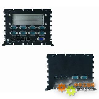

产品名称: 嵌入式工控机
型  号: MIS-3507
品  牌: 研越
产品规格:
结构:全铝制带齿无风扇机箱
微处理器:板贴Intel低功耗Core 2 Duo P8600(2.4G/3M)处理器
系统存储器:板贴2G DDR3内存,同时有一条 200pin SO-DIMM 插槽,最高可扩展到4G
主芯片: Intel GM45 + ICH9M
HDD:支持2.5”硬盘
显卡: 系统芯片945GM内建显示核心,主板自带
网卡:双REALTEK 8111千兆网络芯片,主板自带
声卡: HD Audio
主板扩展:1个MINI-PCIE;1个PC/104+
看门狗:256级,可编程
BIOS: 4MB Flash BIOS
电源:12V直流输入,支持ACPI电源管理规范。
内置接口:3个SATA, 1个LVDS(24位)
外在接口:7USB;10COM(4个RS2233,1个RS232/485,5个RS232/422/485);VGA; 2xRJ45;
MIC-IN;SPK;POWER;HDMI;并口(可选);16位GPIO(可选)
                      1个PCI
控制及指示:电源开关;RESET;POWER LED;HDD LED;LAN LED
尺寸(宽*高*深):210mm × 96mm × 195mm
工作温度:-20℃~60℃
保存温度:-45℃~80℃
相对湿度:5%~90%@25℃(非凝露)
净重:3.2kg
订购信息:
MIS-3507      嵌入式工控机带酷睿P8600 CPU/Memory/ VGA /2LAN/Audio/10COM/7USB/2PCI
MIS-3507L      嵌入式工控机带酷睿P8600 CPU/Memory/ VGA /2LAN/Audio/10COM/4USB/LPT/2PCI
MIS-3507LG     嵌入式工控机带酷睿P8600 CPU/Memory/ VGA /2LAN/Audio/10COM/4USB/LPT/GPIO/2PCI
