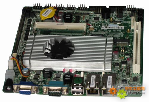

产品名称: MINI 工控主板
型  号: ITX-D525CLD2NA-10COM
价  格:
品  牌: 研越
产品特点:
1.板贴Atom D525 (双核1.8G) CPU
2.超薄设计(板厚不到20MM),无风扇设计(可选择无风扇散热器)
3.集成显卡、双千兆网卡、声卡
4.支持18LVDS
5.1MINI-PCIe扩展
6.IDE接口,有CF卡座
7.DC12V输入
8.多达10COM
 规格介绍
芯片组:        INTEL D525 LM2+NM10系列芯片组
前端总线:      FSB800
CPU支持:      Intel D525 1.80GHz(双核心四线程)
内存支持:      支持1条DDR3 800/1066/1333 SO-DIMM槽, 最大支持2G DDR3笔记本内存
集成显卡:      GMA3150 ;支持18位LVDS
板载音效:      六声道(HD-AUDIO)
板载网卡:   2个千兆
Serial ATA接口:2个
PCI扩展:      有
MINI PCIE:    1个
I/O接口:     USB 2.0:6个(2个接口,4个插针); Serial port:10个RS232(插针);1个PS/2 KB/MS (插针);VGA ;2个RJ-45;音频插孔(1个);前置音频插针;LVDS (18位); SATA Power(2个)
电源管理:          ACPI1.0 /APM1.2
电源: DC 12V
关 键 词: MINI ITX主板 主板
