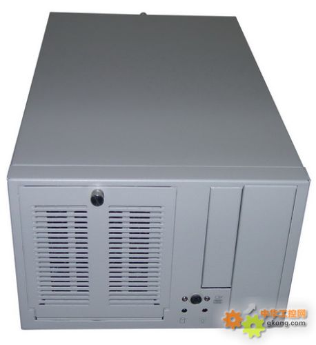

产品名称: 工控机
型  号: IPC-B945
价  格:
品  牌: 研越
机箱规格:
特点
前置PS/2接口;前置1个USB
规格
外形结构:全长6槽壁挂机箱,全钢结构
颜色:工业灰
风扇:1 个 9cm/49CFM 风扇,带可更换过滤器
驱动器支架:1光驱1软驱1硬盘位
控制:电源开关、系统复位
指示:电源、硬盘
前面I/O: 1个PS/2; 1个USB接口
工作温度:0 - 50°C (0 - 75°C 储存)
相对湿度:10 - 95%, @25°C, 无冷凝
净重/毛重:5.6/6.6KG
尺寸:235(宽)*400(深)*154.7(高)
详细配置:
机箱:6槽壁挂型,WMC-7602
底板:BPS-7P4,4个PCI/2个ISA扩展
电源:350W ATX
主板:FSB-9452V2NA工业全长卡,945GC系统芯片,带显卡、双网卡、声卡
CPU:Intel酷睿2 E3400 双核2.6G
内存:1G DDR2
硬盘:160G SATA
光驱:DVD-ROM(不标配,可选)
附主板规格:
总线类型- PICMG 1.0
处理器  -支持LGA775封装Celeron D,Pentium 4,Pentium D, Core Duo, Core 2 Duo
系统芯片集- Intel945GC+ICH7
系统内存-两条240-Pin内存插槽,最大4G双通道DDRII400/533/667内存
BIOS- AMI 8.0新版即插即用BIOS
在板视频-集成Intel. Extreme图形加速控制器,400 MHz核心速度,先进的2D和3D图形性能以及
动画加速能力。75Hz时,最高分辨率可以达到2048×1536的32位真彩显示,85Hz时,
为1600×1200的32位真彩显示。
在板LAN- 2个Realtek  10/100/1000M网卡
在板声卡- 2CH AC''''97 CODEC
硬盘接口- 1个40PIN IDE接口,4个SATAII接口
多I/O接口-  1个打印口,2个RS232,1个PS键盘/鼠标,6个USB2.0接口,8位GPIO
看门狗定时器-1个256级可编程Watchdog
硬件监测-温度,电压,及风扇监控
电源- +5V,+3.3V,+12V,-12V
外形尺寸- 338mm×122mm
工作环境-温度: 0℃~60℃
          湿度: 5%~95%(非凝结状态)
存储环境-温度:-25C~85C
           湿度:5%~95%(非凝结状态)
