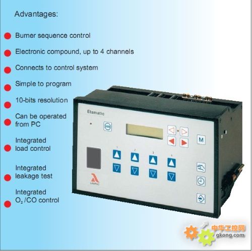

兰姆太克公司(LAMTEC)持有现成的解决方案, 即 ETAMATIC这个命名的字意表征为: ETA是西腊字母η的拉丁拼写,η在工程符号中所表示的正是效率, 故ETAMATIC表征为在燃烧过程中与效率有关的方方面面。 其紧凑的外形包括整个燃烧器控制所需的全部内容。
其所含的优势在于将燃烧系统电子控制多至4个位置通道和一个燃烧器电子顺序控制器集成为一体。此外,包括将一个输出调节控制器:氧气控制器或一氧化碳控制器(对燃气而言),以及检漏和火焰监控器整合于一身,因此燃烧器所需的所有控制和监测功能都包括在ETAMATIC系统内。ETAMATIC对整个燃烧系统的运行提供了竭尽完美的控制和监测,安全互锁电路,传感器与监控器均被直接连接到ETAMATIC。及大程度地减少了对于辅助继电器及其接线的需求。 在正常条件下,ETAMATIC允许被直接安装在燃烧器本体,这样,作为一个集成的多功能控制器在调试过程中也展示了巨大的优势,通过最大程度地减少接线以及统一用户界面,使误差来源在最初始阶段就被最小化,同时,借助适当及相关的设备而进行故障搜索。 ETAMATIC具有四个三点开关输出,或三个三点开关输出再加一个连续输出(用于转速控制)。
输出比例曲线均可自由定义。整个燃烧过程及燃料和助燃空气的给定均可数字化,以适用于各种不同的燃烧工况。无论是否有点火燃烧器,燃油和燃气的给定都是可以实现独立设定。无论是点火前或是停炉后,集成的检漏功能均可作为选项。依据EN676 标准,对于燃气而言,不经预吹扫的启动是可能的。
采用氧气控制,可使设定好的组合工作曲线在运行中,在一定范围内进行动态的调整,从而对于影响燃烧的因素进行补偿,使燃料充分燃烧,降低了烟气中的未燃烧物和氧气的含量,达到节能降耗的目的。如果燃料只是燃气,利用兰姆太克(LAMTEC)公司的 CO(一氧化碳)控制系统,您可以用最低的能耗获得最高的效率。
运行中的故障信息会在屏幕上清晰地显示。系统的运行时间会实时进行计算,而且对于燃油和燃气可分别记录它们的运行时间。对于燃气和燃油的自动启炉次数ETAMATIC均进行记录,从而可看出无人职守时系统的运行情况。
如果有需要,ETAMATIC还可以实施对燃烧器的输出进行调节与控制。可通过在两组设定值曲线之间进行切换,如:夜间的功率输出或热量保持,也可用于外部设定值调节(如:外界温度反馈)及启动控制等。
ETAMATIC控制系统均配有兰姆太克通讯总线(LAMTEC SYSTEM BUS)之通讯接口。通过兰姆太克通讯总线可以把LAMTEC的所有控制和监测设备进行相连,既简单又便捷,减少了大量的接线。同时也可实现额外的信号输出和连接故障显示设备。
氧气控制与ETAMATIC控制器集为一体。通过监测实际的氧气值(例如:由兰姆达变送器LT提供的氧气值),经兰姆太克通讯总线送入ETAMATIC,实现氧气修正控制。这样,不论环境温度和大气压力如何变化,燃烧设备均可以保持在理想工作点上运行。当一氧化碳探针KS1与氧气探针一起使用时,可以实现更高精度的一氧化碳控制。智能化的ETAMATIC控制器会在一氧化碳出现的临界点,实时对进风量进行微调,使燃烧效率最佳。
ETAMATIC控制器通过各种常规通讯(如:MODBUS、PROFIBUS-DP、INTERBUS等)可以有效地溶入现有的控制系统。
