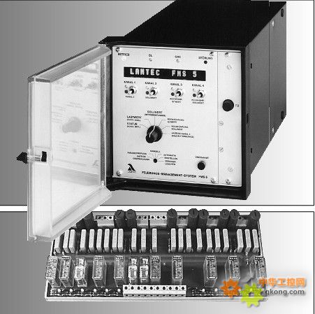

蓝姆泰克 (LAMTEC) 公司持有现成的解决方案:复合燃烧管理系统 - FMS
其所含的优势在于将多至5个位置通道的燃烧电子比例调节系统和一个燃烧机电子顺序控制器集成为一体。由于FMS已将燃烧机比例控制、氧气控制、检漏功能集于一身,再连接蓝姆泰克(LAMTEC)的火焰监测器,由此燃烧机所需要的所有控制和监测功能都已包括在FMS系统内。通过与可编程控制器(PLC)连接可以组成安全可靠又灵活的调节系统。由此FMS对整个燃烧系统的运行提供了竭尽完美的解决方案。安全互锁电路、传感器及监控器均被直接连接到FMS。极大程度地减少了对辅助继电器及其接线的需求。FMS仅需安装于一个较小的现场接地控制箱内。像FMS这样一个集成的多功能控制器在调试过程中也展示了巨大的优势,通过最大程度地减少接线以及统一用户界面,使误差来源在最初始阶段就被最小化,同时,可借助适当及相关的设备而进行故障搜索。
每一个电子输出通道可被自由定义为0/4–20 mA 连续信号或3点位开关量信号。
FMS还具备满足多种特殊需求的功能。
例 如:
¨           近炉处,在使用共同的燃料管线以及共同的助燃风管路的情况下,燃料两种燃料的双燃烧机的燃烧控制。
¨           在同一个燃烧室内具有多个燃烧机的情况下对预吹扫的抑制。
¨           在不间断燃烧的情况下,通过点火支路实现在最短的时间内完成燃油和燃气的互换。
该设备同时还兼备以下功能:
l   无扰动燃料切换:不停炉情况下,完成燃油和燃气的互换,即在改变燃料过程中,锅炉输出负荷不变。
l   可变配比调节同时燃烧3种燃料中的2种。
l   连续的点火火焰运行。
l   燃烧器燃油喷嘴自动清理。
通过修正2个扰动前馈曲线的输入参数,可使设定好的组合工作曲线在运行中、在一定范围内进行动态的调整,从而对于影响燃烧的因素进行补偿,例如变化的入口空气温度对燃烧的影响。
运行及故障信息会以简洁明了的语言清晰地显示。附加的NEMS显示设备将显示故障信号及运行和安全联锁回路的信息。
集成的系统运行时间记录器,对不同燃料可分别记录它们的运行时间。对于不同操作模式的自动启炉次数也分别进行记录。
如果需要,FMS还可以实施对燃烧机的输出进行调节与控制。
FMS可通过插入式板卡设置及扩展更多的模拟量输入点。很多软件功能,例如,在试车期间对预吹扫时间进行参数修改等。
氧气/一氧化碳控制软件模块与FMS集为一体。燃烧设备可以独立与环境条件,如:温度和大气压力的变化,始终保持在理想工作
点上运行。
FMS通过各种常规的通讯协议可以有效地溶入现有的控制系统。
FMS已通过TÜV认证,而且也满足相关的欧洲标准(EN)。
可连接电脑PC的接口,对FMS的调试提供了有价值的帮助。通过PC可进行远程监控,参数设置以及曲线数据备份等功能。即使需要更换一台FMS,也只要很短时间便可投入运行,因为通过PC可直接把原系统的数据转移到新的设备中。
FMS也可直接通过调制解调器进行远程监控。一旦出现运行故障,即便人不到现场,也可查明故障的原因。
