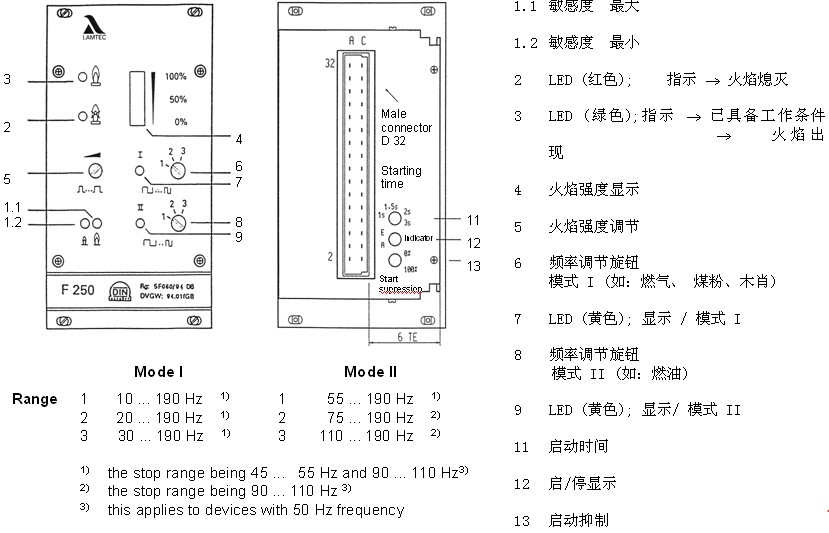

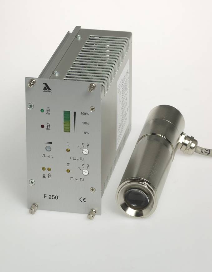

图1:F250与FFS05
图片中左侧是信号放大器F250,右侧是火焰传感器FFS 05。从F250的面板可以看出,火焰频率有2组共6个档可以频率设置;火焰信号的开关量输出,大小火显示,以及火焰强度大小的柱状显示。详见下图
图2:F250图解

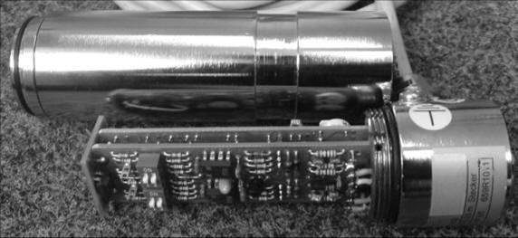

   图3:FFS 05火焰传感器的内部结构

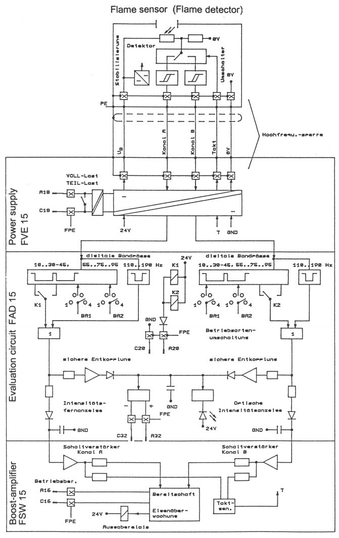

  图4:FFS 05与F250的电路图  (图中上面的部分是FFS05,下面是F250)

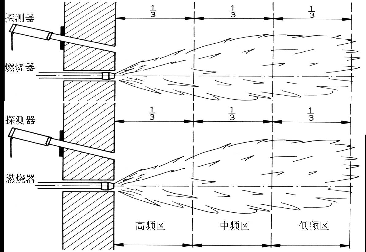

  图5:多火焰的检测
      火焰根部是高频区,依次是中频区和低频区,当上侧火焰熄灭的时候,下侧火焰的中频和低频信号不被上侧探测器接受,这样就避免的上侧火焰探测器的误报。
