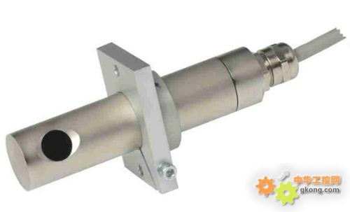

火焰传感器 FFS 06
FFS 06 UV-1 FFS 06 UV-2
选择依据
火焰传感器型号
适应的光谱区间
依据燃料的应用
FFS 06 UV-1
260 – 400 nm
燃油,燃气
FFS 06 UV-2
210 – 380 nm
燃油,燃气(特殊气体,如:石油裂解气及顶吹转炉气等)
FFS 06
1200 – 2800 nm
燃油,燃气, 大体积流量的循环尾气,无紫外线辐射的黄色废气等
火焰感应器的安装与运行
火焰感应器通过其安装固定支架安装于燃烧机的火焰探测孔上,火焰在其燃烧的全过程中均受到监控。红外火焰感应器FFS 06的灵敏度调节是通过设在其外壳内的限值开关(DIP)而实现的。因此,调节时需先打开外壳,并按下图进行调节。限值开关(DIP)的位置设在印刷线路板焊接面的尾部,其红外感应元件也固定在该线路板上。
红外火焰感应器FFS 06
灵敏度的调节是在打开外壳后,通过调节限值开关S1及S2而实现的。
对于红外火焰感应器的最低限值为15毫伏,而对紫外火焰的最低限值为25毫伏。有关如何操作火焰感应器的详细信息,请见与火焰探测设备相关的技术文件。
注意:
在FFS 06紫外火焰感应器上并不设置此类调节灵敏度的限值开关。为了获得被检测火焰的最佳信号及最佳的监测角度,火焰感应器总是取其能够获得最大信号电压的位置。
外形尺寸及接线
FFS 06的安装支架
火焰感应器的接线是按照其火焰探测器及ETAMATIC相应的颜色代码而进行的。接线电缆还包括另一根粉色的测量线,该线可用于标准并隔离的模拟或数字便携式测量仪(依据标准EN61010,输入阻抗大于>5 MΩ)用来测量信号电压。该电压的测量是基于接线电缆蓝色地线电位而获得的,由此可用来调整最佳的安装角度。
重量:               0.4 kg
防护等级:      IP 65
环境温度:      -10 0C 至 + 60 0C
订货须知
无论带或不带CONINVERS接口,该火焰感应器交货时均带有2米的连接电缆。若订货时该火焰感应器带CONINVERS接口,则需同时也订购带有另一端接口的3米长连接电缆 。
