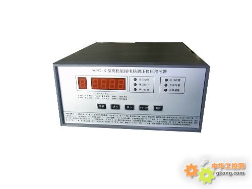

产品名称: 智能式稳压控制器
型  号: MPC-K
 MPC-K高性能微电脑调压稳压控制
一、概述
MPC-K智能数控型全自动调压稳压控制器是我厂吸收国内外同类产品先进技术,新推出的新一代、高科技智能稳压控制器。由于使用单片机技术(A/D转换,由单片机发出的智能判断控制指令,保持输出电压的稳定),使用模块集成电路设计,结构大大简化,这样提高了产品的运行的可靠性以及低故障率;与传统的模拟信号电路稳压控制器相比,本控制器在设定运行参数时,只需通过面板上的智能按键可设定各项参数,而且设定好的参数在停电后仍继续保存。
二、功能特点
▲本产品具有:抗干扰能力强,操作简单,维护容易,精度高等的特点。
▲本产品适用:于各种电力调压稳压器,如油浸稳压器,干式稳压器。
▲保护功能:具有过压、欠压、缺相、过流、相序识别、电机接线正反识别、升压、降压限位识别、声光告警保护功能。
▲预置设定功能:输出电压、稳压精度、上限报警、下限报警范围、延迟时间,均可任意设定,以适应不同要求,方便灵活。
▲远程监控操作:可设置远程监控,大大提高操作也监控的方便。
▲保护控制系统:可安装备份控制,作为双套控制系统:(即为控制系统有其中一台运行异常会自动转向另外一台继续工作,大大提高设备运行可靠性。)
三、技术参数:
      取样方式:    AC:0~500V
      稳压精度:   ±1%~±5%任意设定
      响应速度:    0.042S~10S任意设定
      延时时间:    5~60S
      最大显示:    999
      显示方式:    4位数显,分辨率1V
      输出负载:    1KW以下
      功     耗:     ≤8W
      耐     压:     AC1500V1min
      绝缘阻抗:   >20MΩ
      使用温度:    -5℃~+40℃
      工作电源:    AC220V/380V
      外形尺寸:    105mm(H)*220mm(W)*250mm(D)重量:约2.2Kg
四、用途:  适用于各种油浸式调压器、稳压器,干式稳压器的控制;控制各种三相电机、单相电机、伺服电机等
