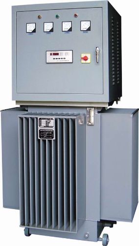

产品名称: TNSJA油式电力稳压器
型  号: TNSJA-200KVA
产品名称:TNSJA系列油浸式感应稳调压器
一、产品概述
 TNSJA系列油浸式感应稳调压器:实质类似一立式绕线式异步电机,转子轴伸出面板有涡轮,涡杆、减数传动装置可用手动或电动控制转子转动,以改变转子与定子线圈的相对电磁角度,使定、转子感应电压相位变化从而改变输出电压。调压控制器则以感应稳压器输出电压为信号与所需整定电压比较,按比较值的“+”或“-”为信号驱动电机“正”或“反”转来改变输出电压值,一直到输出电压值与整定电压值相等(即到所需误差范围)为止。
油浸感应调压器以其无触点,无碳刷,运行可靠为特点,而调压控制器采用可控开关,模集成元CPU数码编程自动跟踪系统,有过压、过流、欠压、缺相保护智能装置。主体与控制系统相辅相成,使用方便、安全可靠;克服了各类碳刷接触式稳调压器的缺点,大大提高了电力稳压的持续稳定性。
产品通过ISO9001、CQC、AAA、CCC、CE等认证。
二、产品特性:
1,坚固耐用、使用年限长,设计寿命长达15 年以上。
2. 可靠性高、稳定性好;智能集成电路控制,模块化设计、方便维护。
3. 无级电压调整(无刷式):线性调压或稳压,输出电压平稳。
4. 油浸散热,带载能力强:本机型可100%负载,可连续使用。
5. 具过/欠压保护功能,智能报警,安全可靠。
6. 输出电压可设置,输出电压精度可按负载需要设置。
三、技术参数:
容量范围:    20~3600KVA
输入电压:    380V±10~15%~±20(可根据客户使用环境而定)
输出电压:    380V±1%
稳压精度:    ±(1~5)%可设定
稳压设定:    360~420V(自定)
频  率:    50/60HZ
响应时间:   <0.35S
保护模式:   超压、欠压、缺相、过流、相序跟踪
效  率:   >98%
波形失真:   <3%
抗电强度:    2500V/60S
绝缘电阻:   >20MΩ
环境温度:    -5℃~+40℃
相对湿度:    95%
温  升:    ≤65℃
噪  声:   <65dB,
四、适用场所:
大型机床设备、印刷机、电力、通信、车间稳压、全厂稳压及工矿企业用电稳压-----
特别对工矿、隧道及大型建筑工地电梯与重型设备等恶劣的使用环境更具其优点。
