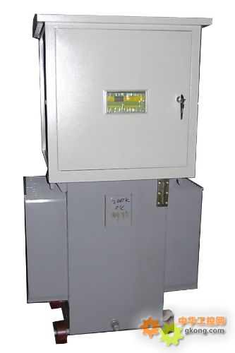

产品名称: 户外防水型电力稳压器
型  号: TNSJA-250KVA
品  牌: 世力电源
产品名称:户外安装防水型电力稳压器
一、产品概述
 TNSJA系列户外防水型稳压器:是一种主要安装在户外使用的的电力稳压器;主要适用于交流50-60Hz,电压在6300V以下的供电电路中。是解决因供电电网线里距离远,末端电压很低且电压波动范围大,造成用电设备无法起动和正常运行的一种极为理想的电源稳压设备。产品采用模集成元CPU数码编程自动跟踪系统控制,主体与控制系统相辅相成,具有全自动调压补尝,无触点调节,无瞬间失压,调压速度快,调压范围广(220-450V),过载能力强,免维护等特点。,使用方便、安全可靠;克服了各类碳刷接触式稳调压器的缺点,大大提高了电力稳压的持续稳定性,可广泛用于大型建筑机械配套,以及边远山区的矿山企业和隧道施工单位的(输送泵.喷浆机.空压机.鼓风机.球磨机.破碎机.卷扬机.水泵)等大电流起动的机电设备。自推向市场以来,深受矿山企业和隧道施工单位等用户的一致好评。欢迎来人来电咨询.洽谈。
二、产品特性:
1,坚固耐用、使用年限长,设计寿命长达15 年以上。
2. 可靠性高、稳定性好;智能集成电路控制,模块化设计、方便维护。
3. 无级电压调整(无刷式):线性调压或稳压,输出电压平稳。
4. 油浸散热,带载能力强:本机型可100%负载,可连续使用。
5. 具过/欠压保护功能,智能报警,安全可靠。
6. 输出电压可设置,输出电压精度可按负载需要设置。
7、产品通过ISO9001、CQC、AAA、CCC、CE等认证。
三、技术参数:
容量范围:    20~3600KVA
输入电压:    380V±10~15%~±20(可根据客户使用环境而定)
输出电压:    380V±1%
稳压精度:    ±(1~5)%可设定
稳压设定:    360~420V(自定)
频  率:    50/60HZ
响应时间:   <0.35S
保护模式:   超压、欠压、缺相、过流、相序跟踪
效  率:   >98%
波形失真:   <3%
抗电强度:    2500V/60S
绝缘电阻:   >20MΩ
环境温度:    -5℃~+40℃
相对湿度:    95%
温  升:    ≤65℃
噪  声:   <65dB,
四、适用场所:
大型机床设备、印刷机、电力、通信、车间稳压、全厂稳压及工矿企业用电稳压-----
特别对工矿、隧道及大型建筑工地电梯与重型设备等恶劣的使用环境更具其优点。
五、产品服役工程:
广州世力电源设备有限公司生产的隧道及矿山配套稳压器,成功服役于中铁集团、中交集团各隧道施工单位。铁路行业是国民经济基础产业,直接影响国家的工业化水平,是国家物流体系中重要组成部分。本厂1988年建厂以来,已成功为“广贺高速、南广高铁的中铁四局、兰渝铁路、贵广高铁、广昆高速、大西高铁”等国家重点工程的隧道施工单位,配套“三相两级升压变压器和三相油浸式无触点稳压器”。为各隧道施工企业节约大量生产成本和资金投入。保证国家重点工程项目如期竣工提供了重要的技术支持和保证。为推进我国高铁、高速公路等交通事业的蓬勃发展做出了重要贡
