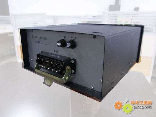

产品名称: 微电脑智能稳压控制器
型  号: TWK-168A
品  牌: 世力电源
一、概述
TWK168-A型微电脑智能稳压控制器是我厂吸收国内外同类产品先进技术,新推出的新一代、高科技智能稳压控制器。由于使用单片机技术(A-D转换,由单片机发出的智能判断控制指令,保持输出电压的稳定),使用模块集成电路设计,结构大大简化,这样提高了产品的运行的可靠性以及低故障率;与传统的模拟信号电路稳压控制器相比,本控制器在设定运行参数时,只需通过面板上的智能按键可设定各项参数,而且设定好的参数在停电后仍继续保存。
二、功能特点
本产品具有:抗干扰能力强,操作简单,维护容易,精度高等的特点。
本产品适用:于各种电力调压稳压器,如油浸稳压器,干式稳压器。
保护功能:具有过压、欠压、缺相、过流、相序识别、电机接线正反识别、升压、降压限位识别、声光告警保护功能。
预置设定功能:输出电压、稳压精度、上限报警、下限报警范围、延迟时间,均可任意设定,以适应不同要求,方便灵活。
保护控制系统:可安装备份控制,作为双套控制系统:(即为控制系统有其中一台运行异常会自动转向另外一台继续工作,大大提高设备运行可靠性。)
三、技术参数:
      取样方式:    AC:0~500V
      稳压精度:   ±1%~±5%任意设定
      响应速度:    0.042S~10S任意设定
      延时时间:    5~60S
      最大显示:    999
      显示方式:    4位数显,分辨率1V
      输出负载:    1KW以下
      功   耗: ≤8W
      耐   压:  AC1500V1min
      绝缘阻抗:   >20MΩ
      使用温度:    -5℃~+40℃
      工作电源:    AC220V/380V
      外形尺寸:    105mm(H)*220mm(W)*250mm(D)重量:约2.2Kg
四、用途:  适用于各种油浸式调压器、稳压器,干式稳压器的控制;控制各种三相电机、单相电机、伺服电机等
关 键 词: 智能控制器 稳压控制器 自动控制器
公司名称: 广州世力电源设备有限公司东莞分公司
联 系 人: 钟荣
电  话: 0769-85933382
手  机: 13712316223
地  址: 东莞市厚街针西环路192号
邮  编: 511700
