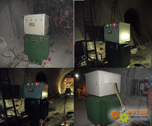

五、产品服役工程:
广州世力电源设备有限公司生产的隧道及矿山配套稳压器,成功服役于中铁集团、中交集团各隧道施工单位。铁路行业是国民经济基础产业,直接影响国家的工业化水平,是国家物流体系中重要组成部分。本厂1988年建厂以来,已成功为“广贺高速、南广高铁的中铁四局、兰渝铁路、贵广高铁、广昆高速、大西高铁”等国家重点工程的隧道施工单位,配套“三相两级升压变压器和三相油浸式无触点稳压器”。为各隧道施工企业节约大量生产成本和资金投入。保证国家重点工程项目如期竣工提供了重要的技术支持和保证。为推进我国高铁、高速公路等交通事业的蓬勃发展做出了重要贡
