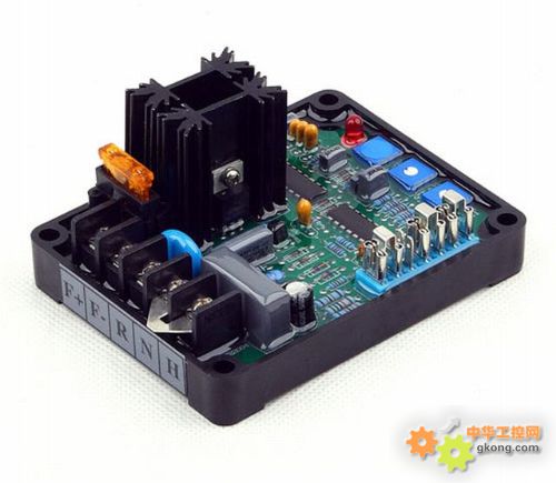

产品名称: GAVR-8A电子调压器
型  号: GAVR-8A
GAVR-8A GAVR-12A,GAVR-15A
作用:发电机在开机发电机,利用剩磁而发出很弱的电压,这个电压再回馈给发电机的励磁线圈而产生更强的磁场, 发出高的电压,这样慢慢电压就长高了。输出电压高于设定值时励磁板会控制输出的电压变低,励磁电流随之变小, 反之, 输出电压不控制或控制很小角度,电压会上升。
GAVR-8A 技术参数:
电压建立:当剩磁大于4V25Hz时自动建压
输入电源:AC 160~260V 50/60Hz
最大输出:DC 8A 90V 10秒 瞬间(当输入AC 207V时)
频率补偿:内置发动机转数下降时输出电压随之下降的频率保护电路
调 整 率:优于1%
GAVR-12A,技术参数:
最大输出:DC 12A 90V 10秒 瞬间(当输入AC 207V时)
调 整 率:优于1%
GAVR-15A技术参数:
最大输出:DC 15A 90V 10秒 瞬间(当输入AC 207V时)
调 整 率:优于1%
