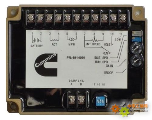

一.概述
4914091缓起动控制器用于PT(G)型燃油系统中,适用于美国康明斯N、K系列柴油发电机组。4914091用于800KW以下的常闭式机组。
二.优点
1、适应自启动控制器起动机组, 减少黑烟,利于开机。
2、抗外部干扰强,降低对外部控制器的干扰, 保持机组稳定运行。
3、执行器短接保护,延长使用寿命。
三.产品外观
模块外壳为150mm X 105mm X 40mm的铝件,表面采用喷塑处理。采用环氧树脂灌封。
四.主要技术参数
1、 工作环境
环境温度:-15~+85 ℃
相对湿度:0~95 %
振    动:25 HZ  2 mm
2、 电源
工作电压:24 ±6 V  直流
接地方式:负极接地(机身)
最大使用电流:2.5A、24V
绝缘强度100V:≥500M
五.接线方法
1脚:电瓶正极, 2脚:电瓶负极
3、4脚:接执行器(无正负)
5脚:转速信号正极, 6脚:转速信号负极
7脚、9脚:接外调的两端, 8脚:接外调的中心点
7脚、10脚:接怠速运行开关  断开运行,闭合怠速
11脚:负极(可不接)
A、B  空 (机组调试,不稳定时可短接)
六.使用设定
怠速电位器(IDLE SPD):怠速600-800转/分,顺旋为升速,反旋为降速。
运行电位器(RUN SPD):运行空载一般为1515转/分(50.5Hz),额定负载1500转/分(50.0Hz)。
增益电位器(GAIN):顺旋反应快,逆旋稳定性好。一般在5-7格处。
调速率电位器(DROOP):反旋为小(硬),顺旋为大(软)。小机可硬些,大机宜软些。一般在0-1.5格处。
延时开关:依次为5、10、15秒, 三档开关都置于OF无延时; 使用延时起动请设定为运行状态, 开关置于ON,可单独使用任一档,也可两档、三档叠加使用。
              如:1拨到ON位置为延时5秒,1、2、3拨到ON位置为延时30秒。
注: 使用自启动控制器时, 建议选择10-20秒!
