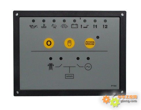

产品名称: DSE704控制器(英国深海)
型  号: deep sea model P704
英国深海控制器DSE704是一自动化市电失效模块, 它还具有发电机监察, 保护及启动功能. 它使用先进表面装嵌建设技术, 以提供一紧密,然而高度规格的模块。 操作是经由三个安装于前屏面的按钮, 包括停止,手动和自动档位。"自动" 档位选择是以LED指示灯确定, 它监察输入市电(3相或单相). 若输入的交流市电降低于一设定限值, 发电机会启动, 及负载转移至发电机.
当交流市电回至限值之内, 这模块会等候一段可设定及予设的稳定期, 然后将负载转移回至市电. 于一冷却时段后, 引擎会被指示停止.模块的微微处理器提供一列可阅读的定时器和功能. 调整设定值是经由模块后面的小型可设定开关. 一旦于设定模式时, 可使用前屏面的按钮设定可调参数.
英国深海控制器DSE704
停止模式 - 用以停止运行中引擎和取消”自动”模式。还可使用它将任何关机警报情况复位。
手动模式 - 这模式是用以人手启动和运行引擎,而停止可以按停止按钮。
自动模式 - 这选择是自动模式操作, 而模块会等待遥控启动信号。 一旦收到这信号,模块会开始它予设定启动程序,及于引擎启动前, 监察启动延迟定时器。 当遥控启动信号被移除,模块会开始它予设的停机程序。
特点
根据微处理器设计
引擎自动启动和停止
于警报情形自动停止
经由前屏面设定
简单的按钮控制操作
可设定的数码输入
可设定的固态输出
可设定的定时器数值
固态燃料和起动输出
外遥控启动输入
LED灯警报显示
启动/停止延时定时器
热身/冷却定时器
通电停止定时器
单/三相市电感应
负载接触器控制固态输出
予热定时器
超速关机
可自选欠速保护
低油压关机
高引擎温度关机
可自选油压的起动脱离
英国深海控制器DSE704规格
直流供电﹕8至35 V连续。
起动脱离﹕能保存0 V 50毫秒 ,但供电于脱离前最小是10V及供电回复至5V 。 这是不需要内电池亦能做达到的。
最大电流﹕运行50mA 备用10mA
电球输入范围﹕75(中线 )到 277 ( 中线 ) 3 相4线交流 (+ 20 %)
电球输入频率﹕50 - 60 赫兹于额定引擎速度(最小﹕75V交流中线)(起动脱离从15V 中线)
启动输出﹕1.2A 直流于供电压。
燃料输出﹕1.2A 直流于供电压。
辅助输出﹕1.2A 直流于供电压。
尺寸﹕125 X 165 X 28 mm.
充电失败/ 励磁范围﹕0 V 至 35 V
操作温度范围﹕-30 to + 70度
符合 BS EN 60950 低电压指引
符合 BS EN 50081-2 EMC 指引
符合 BS EN 50082-2 EMC 指引
