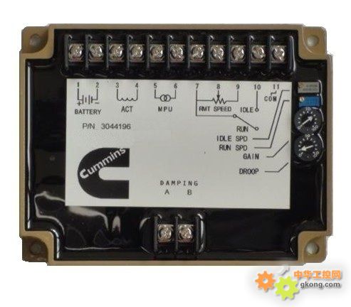

产品名称: EFC3044196调速器
型  号: EFC3044196
价  格:
功能说明:
        3044196速度控制器是一个全电子闭合回路控制的设计, 它对于瞬间的负荷变化用快速而精确的响应去控制引擎的转速, 当连接到所匹配的EFC系列电子执行器和磁性速度传感器信号时, 可完美控制CUMMINS引擎.
     在设计上, 它安装简单并可预调整, 包括调速率和工作怠速, 为协助用于多台机或特殊用途机的输入, 以及防止逆电池电压, 瞬间脉冲电压, 执行器的短路故障和在失去转速传感器信号或电源的情况下的安全保护等。
技术规格:
转速稳定性         优于±0.25%
速度范围           1KHz ~ 6.5KHz
热稳定性           最大 ±0.7%
IDLE调节           260 ±20Hz ~ 额定转速的85%
DROOP调节          最小位置为15Hz ±6Hz / 每安培负载电流变化
                   最大位置400Hz ±75Hz / 每安培负载电流变化
外部速度调节       ±200Hz  (外接1KΩ)
AUX输入灵敏度      148Hz / 1V., ±10Hz.,
                   阻抗    1MΩ
环境:
工作温度范围       -40℃ ~ 85℃
工作湿度范围       最大95%
保存温度           -55℃ ~ 92℃
震动               20-100HZ  500mm/Sec.
输入电源:
电源电压           12V 和 24V DC电池系统
接地极性           负极
功率消耗           40mA
执行器连续电流     最小1A; 最大4.5A (3062322最大电流可以达到8A)
速度传感器信号     2 ~ 120V RMS
注:上述性能参数是在工作频率3800Hz时测量
